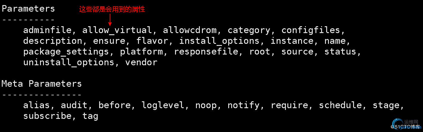

    最后是关于这些资源的查询与用法,比如我们先用的是package,所以我们可以这样查询,puppet describe package -m -s,查看简短的介绍
    属性是可以了,那么怎么用呢?有什么选项呢?我们可以使用puppet describe package -p查看具体属性怎么用,那么既然package可以查的到那我们的service也是妥妥的可以使用了。
