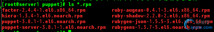

  gpgcheck=0
  #Yum install
  rubygems-1.3.7-5.el6.noarch.rpm
  facter-2.4.4-1.el6.x86_64.rpm
  hiera-1.3.4-1.el6.noarch.rpm
  rubygem-json-1.5.5-3.el6.x86_64.rpm
  ruby-shadow-2.2.0-2.el6.x86_64.rpm
  ruby-augeas-0.4.1-3.el6.x86_64.rpm
  puppet-3.8.1-1.el6.noarch.rpm
  puppet-server-3.8.1-1.el6.noarch.rpm(只有SERVER1服务端才安装SERVER,Client不安装此包)

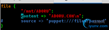

  [root@server1puppet]# vim /etc/puppet/manifests/site.pp
  file {
          "/mnt/ADORU":
          content => "ADORU.COM\n";
  #       source =>"puppet:///files/passwd"

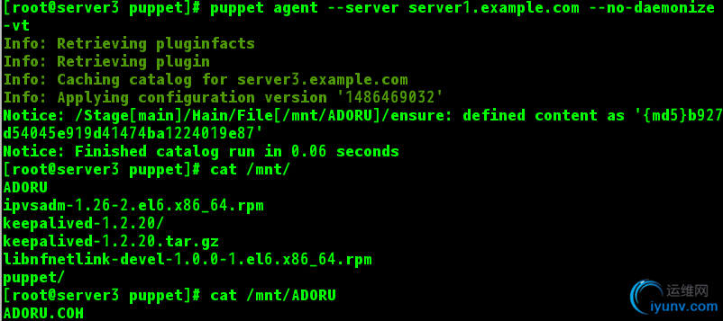

  [root@server3puppet]# puppet agent --server server1.example.com --no-daemonize -vt
  [root@server3puppet]# cat /mnt/ADORU
  ADORU.COM  可以看到server3的内容与我们的MASTER规定的内容相同。
  于是我们在MASTERsite.pp所写的内容就被传至了AGENT/mnt/ADORU

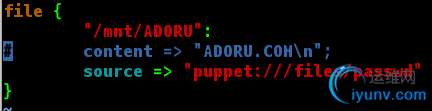

  [root@server1puppet]# vim ./manifests/site.pp
  file {
          "/mnt/ADORU":
  #       content => "ADORU.COM\n";

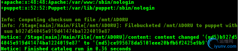

  AGENT上执行puppetagent --server server1.example.com --no-daemonize -vt
  可以看到我们的内容确实得到更新,md5发生了改变
  而且/mnt/ADORU的内容发生变化,其md5值与上面的passwd文件md5值相等为ce995678da5101eee20bfb6f2425e9b9
  那么内容呢,我们在AGENTcat /mnt/ADORU
  没错呢,内容也是一样的,除此之外,puppet默认半小时同步一次(手动也可以),即使你不小心把AGENT的内容改了,它也能依靠这种原理自动还原回去,这充分体现了Puppet的稳定性.
