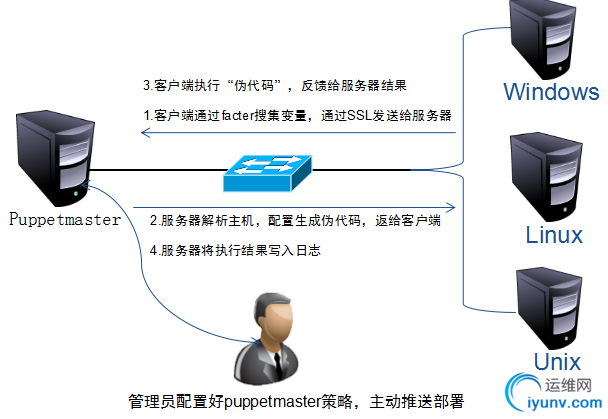

  Puppetclient运行时,客户端主动拉取服务器配置;
  Puppetclient不运行时,客户端被动接受服务器推送。
  1、工作流程
  1)客户端puppet调用facter(facter是通过ssl加密收集及检测分析客户端配置信息的一个工具),facter探测出主机的一些变量,如主机名,内存大小,ip地址等。Puppet把这些信息通过ssl连接发送到服务器器端
  2)服务器端的puppetmaster通过facter工具分析检测客户端的主机名,然后找到项目主配置文件mainfest里面对应的node配置,并对该部分内容进行解析。Facter发送过来的信息可以作为变量处理,node牵扯到的代码才解析,其他没牵涉的代码不解析,解析分为几个阶段,首先进行语法检查,如果语法没错,就继续解析,解析的结果生成一个中间的“伪代码”,然后把伪代码发送给客户端。
  3)客户端接收到伪代码,并执行,客户端把执行的结果发送给服务器。
  4)服务器把客户端的执行结果写入日志。
  Puppet工作过程有以下两点值得注意:
  1)为了保证安全,client和master之间是基于ssl和证书的,只有经master证书认证的client可以与master通信。
  2)Puppet会让系统保持在人们所期望的某种状态并一直维持下去,例如:检测某个文件并保证其一直存在,保证ssh服务始终开启,如果文件被删除了或者ssh服务被关闭了,puppet下次执行时(默认30分钟),会重新创建该文件或者启动ssh服务。

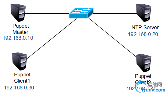

  环境拓扑:
  实施步骤:
  n 搭建puppetmaster
  n 搭建puppetclient
  n 配置测试节点
  n 客户端主动拉取
  n 服务器推送

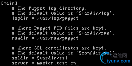

  修改配置文件
  修改/etc/puppet/puppet.conf,在[main]标题下添加一行:设置服务器的域名。
  申请与注册(以client1为例)

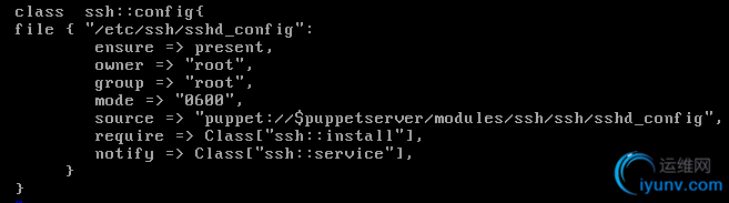

  (3)创建模块配置文件config.pp
  file{ "/etc/ssh/sshd_config":          //配置客户端需要同步的文件
  ensure => present,                   //确定客户端此文件存在
  owner => "root",                     //文件所属用户
  group => "root",                     //文件所属组
  mode => "0600",                      //文件权限
  source=> "puppet://$puppetserver/modules/ssh/ssh/sshd_config",
  //从服务器同步文件的路径
  require =>>
  notify =>>  }
  这个文件的内容主要是定义,发布的配置文件权限以及调用ssh::install检查client是否安装了ssh服务,以及调用ssh::service重新启动sshd服务。

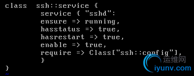

  (4)创建模块配置文件service.pp
  ensure =>running,//确定sshd运行
  hasstatus=>true,//puppet该服务支持status命令,即类似service  sshd  status命令
  hasrestart=>true,//puppet该服务支持status命令,即类似service  sshd  restart命令
  enable=>true,//服务是否开机启动
  require=>Class["ssh::config"]      //确认config.pp调用

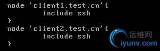

  (8)将测试节点载入puppet,即修改site.pp
