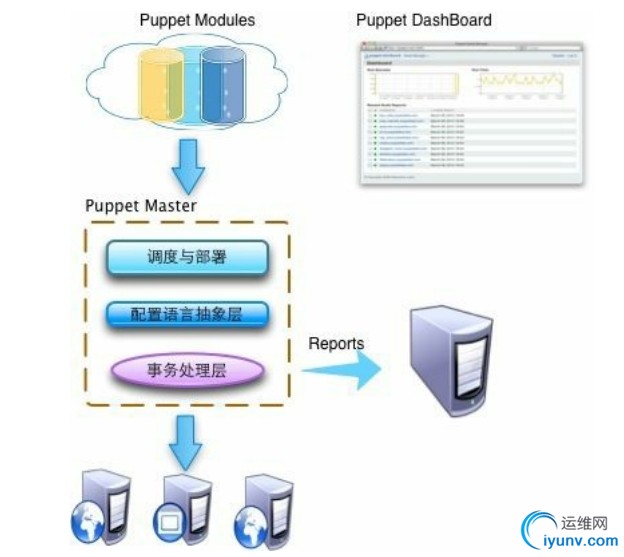

  2、Puppet基本结构
  我们先看下Puppet基本结构, 如下图所。 Puppet模块的配置主要是配置件、 应程序及系 统底层相关。 配置完成后发送给报告系统。

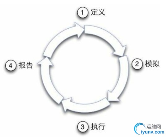

  3、Puppet是如何作的
  接着我们来看下Puppet是如何作的。 简单来说分4步进。
  1) 定义: 使Puppet特定的语定义基础配置信息。 通常我们把这些信息写在Modules中。
  2) 模拟: 在配 置执之前检测代码。 并不真正执。
  3) 执: 按 1) 步定义的配置动部署。 检测并记录下所发变化的部分。
  4) 报告: 将期 待的变化与实际发 的变化及任何修改发送给报告系统。 整个作过程如下图所。

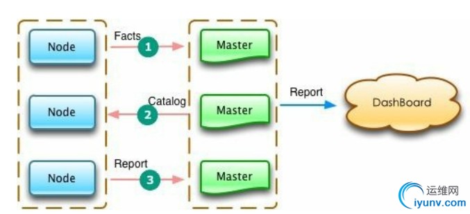

  4、Puppet数据 流
  1) Node节点将Facts和本机信息发送给Master。
  2) Master告诉Note节点应该如何配置, 将这些信息写catalog后传给Node。
  3) Node节点在本机进代码解析验证并执, 将结果反馈给Master。
  4) Master通过API将数据发给分析具。 报告完全可以通过开放API或与其他系统集成。
  整个数据流的向是基于ssl安全协议的, 如下图所。

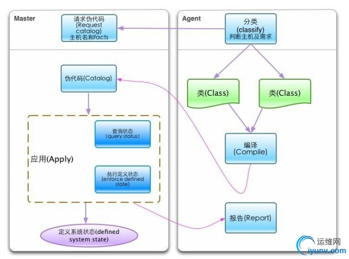

  1) Puppet通过编译Manifest中的内容, 将编译好的代码存catelog。
  2) 在执前先进代码的验证, 再执, 完成最开始所定义好的状态。
  代码编译过程如下图所。
  6、详细交互过程
  通过以上的学习, 相信家对Puppet的作原理有了基本的了解, 接下来我们将分析Puppet的 Agent 与Master 的详细交互过程。 通过学习这部分内容, 家可加深对Puppet的理解, 以便在今后的使过程中遇到任何问题都能在脑呈现如下图所的内容, 进能快速定位故障并解决它。 所有交互过程都是建在签发证书的前提下执的。
  1) Puppet客户端Agent将节点名与facts信息发送给Master。
  2) Puppet服务端Master通过分类判断请求的客户端是谁, 它将要做什么。 这个判断是通过site.pp 包含的Node.pp配置件定义的。
  3) Puppet服务端Master将所需要的Class类信息进编译后存catalog并发送给Puppet客户端 Agent, 到此完成第次交互。
  4) Puppet客户端Agent对catalog进代码验证( 语法检查及错误检查) 并执。 主要是代码的验 证, 并将执过程的信息及结果写志。
  5) Puppet客户端Agent最终达到最开始所定义的状态, 并且将结果及任何执数据通过开放API的 形式发送给Puppet服务端Master。

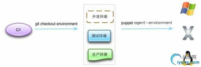

  三、Puppet运环境
  在运维管理, 每个公司都有着的上线流程, 通常都较严格。 但般都分为三个步骤: 开 发环境, 测试环境, 产环境。 如果没有经过严格的测试就将应或代码程序部署到产上是常可怕的。 这也是笔者为什么单独拿章来讲解Puppet运环境的原因。 由于Puppet持配置多种环境, 并可以针对系统应进有效的测试, 因此使Puppet可以很好地解决测试程序部署在产环境所带来的未知问题。
  运维上线的3种环境如下图所:
  1、服务器端配置
  配置多种环境需要修改Puppet Master服务器端的Puppet.conf, 增加环境配置{ environment} 选项 并向环境指定特别的变量配置, 同时可以根据需要决定是否修改auth.conf 配置。
  我们可以修改puppet.conf增加三种环境的配置, 同时也可以只指定种环境。 在配置环境时我们 还可以配置site.pp的位置、 模块录及件录, 以区分不同的环境应。  Puppet默认以production产环境运。
  在如下步骤中, 我们将创建3个环境: development、 testing和production。
  1) 修改puppet.conf, 增加3种配置环境, 指定不同的模块录及件系统录。
$ sudo vim /etc/puppet/puppet.conf
[master]
environment = development,testing,production
[development]
manifest = /etc/puppet/manifests/development/site.pp #指定site.pp位置
modulepath = /etc/puppet/modules/development#指定模块录
fileserverconfig = /etc/puppet/fileserver.conf.development
[testing]
manifest = /etc/puppet/manifests/testing/site.pp
modulepath = /etc/puppet/modules/testing
fileserverconfig= /etc/puppet/fileserver.conf.testing
[production]
manifest = /etc/puppet/manifests/production/site.pp
modulepath = /etc/puppet/modules/production
fileserverconfig = /etc/puppet/fileserver.conf.production
  如以上代码所, 在Puppet配置中每个环境的配置段都定义了3个配置项: manifest、 modulepath和 fileserverconfig。modulepath定义了每个环境将要应的模块的路径, manifest定义了应到对应环境的site.pp件的路径, fileserverconfig定义了应到对应环境时fileserver件的路径。 这3个选项就可以让每个环境具有不同的模块与配置。
  2) 如果需要为每个环境设置不同的访问权限, 则需要修改Auth.conf配置件。 如下代码所, 配 置testing环境针对主机localhost与agent.example.com具有的所有权限。
path /
auth any
environment testing#针对不同环境的权限配置
allow localhost, agent.example.com
  3) 修改配置后需要重启Puppet服务以启新的配置。 部分系统使init脚本来完成这任务, 代 码如下:
/etc/init.d/puppetmaster restart  2、客户端配置
  在Puppet Master服务器配置好环境后, 我们可以在客户端进指定。 通常有两种做法, 是修改 Puppet配置件, 是在运时增加环境参数。 如果希望此节点长期以某种环境运, 建议将环境配置写配置件。 我们来看下这两种配置法。
  1) 修改Puppet agent配置件puppet.conf, 指定运环境为测试环境。 代码如下:
[agent]
environment = testing
  2) 在命令使运环境, 使environment命令参数即可。 代码如下:
$ puppet agent --test --noop --environment [development,testing, production]  3、如何运环境配置
  我们在Puppet中已经配置好了各环境, 要如何运呢? 这个时候就需要强的版本控制软件。 通过 版本控制软件配置不同的分来实现不同环境配置的管理, 客户端采在命令下应多种环境的法 执。本章以Git操作创建Testing分的式讲解Puppet多环境的应法。 实现原理如下图所。
  4、术语回顾

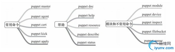

  四、Puppet命令详解
  Puppet提供量的命令来帮助我们进有效的管理。 Puppet中所有命令都可以使puppet help命令 查看。 先来看下Puppet都有哪些命令, 以及每个命令的功能是什么。
puppet help

  我们常的Puppet命令不是很多, 按照功能的不同可以分为如下图所的类。 本节将对实 命令进介绍说明, 并对常命令进深详细讲解。
