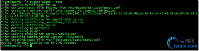

这样就会对所有来自fisteam2.com的机器的请求,都自动签名。  client需要向服务器端发出请求, 让服务器对客户端进行管理. 这其实是一个证书签发的过程. 第一次运行 puppet 客户端的时候会生成一个 SSL 证书并指定发给 Puppet 服务端, 服务器端如果同意管理客户端,就会对这个证书进行签发,可以用这个命令来签发证书,由于我们已经在客户端设置了server地址,因此不需要跟服务端地址
[root@agent1 ~]# puppet agent --test
  就可以申请证书了,由于我配置的自动签发证书,所以直接就签发了,在服务端执行
[root@master ~]# puppet cert list --all

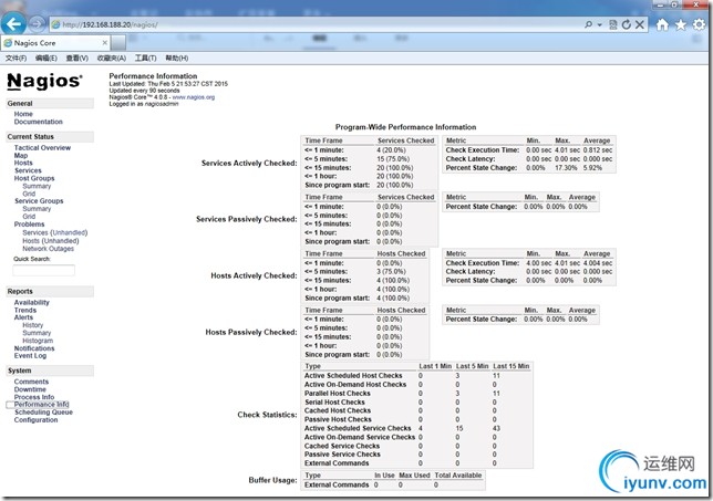

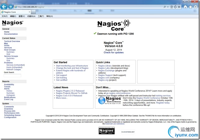

  执行/usr/local/nagios/libexec/check_nrpe -H 127.0.0.1检查连接是否正常
  使用之前定义的nagiosadmin帐号与密码登录Nagios,地址:http://192.168.188.20/nagios/

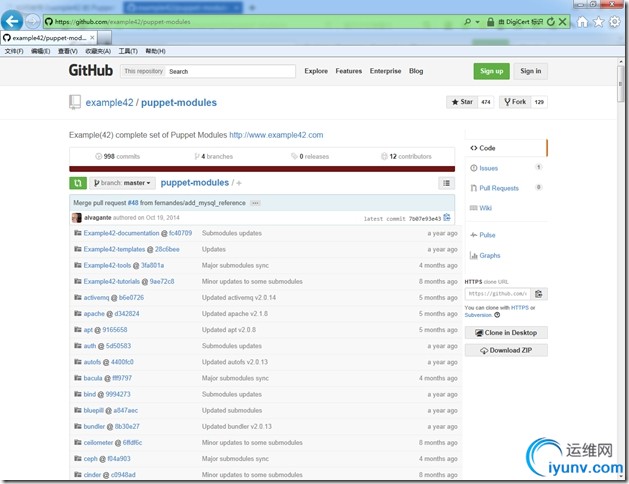

  1.Puppet Master安装相应模块
  Nagios没有目前没有提供官方软件源,在批量部署时可以使用第三方epel源,采用Example42所提供的puppet-nrpe来实现Linux服务器批量部署。部署客户端使用官方3个模块:epel、nrpe、puppi。
  epel模块用于安装nrpe软件,nrpe模块用于收集主机信息,puppi属于Example42模块组件,使用Example42模块时都需要加载此模块。
  Puppi是一个Puppet模块和CLI命令,他可以标准化和自动化快速部署应用程序,并提供快速和标准查询命令,检查系统资源。
[root@master ~]# git clone https://github.com/puppetlabs/puppetlabs-stdlib /etc/puppet/modules/stdlib
[root@master ~]# git clone https://github.com/example42/puppi /etc/puppet/modules/puppi
[root@master ~]# git clone https://github.com/example42/puppet-nrpe /etc/puppet/modules/nrpe

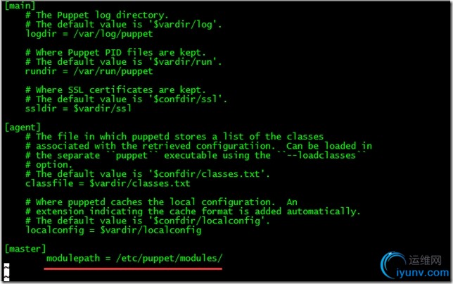

[root@master ~]# vim /etc/puppet/puppet.conf
[master]
modulepath = /etc/puppet/modules/

  检测Nagios服务并重启使配置生效
[root@master ~]# /usr/local/nagios/bin/nagios -v /usr/local/nagios/etc/nagios.cfg
[root@master ~]# service nagios restart
[root@master ~]# service puppetmaster restart
  客户端测试

  下面我们来看下客户端自动化部署nrpe后采集信息的nagios监控界面
  NRPE模块中定义的nrpe.cfg包含大量脚本,我们可以直接拿来使用当然也可以自己修改nrpe.cfg.erb模板内容。在批量部署时可以分别采用自己编写的模块或者现有模块来实现,利用现有模块几乎能实现系统管理日常工作中90%任务,剩余的10%我们可以根据生产业务来自己定制。
