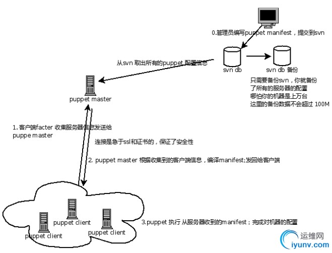

  2.设计架构
  puppet是基于c/s架构的。服务器端保存着所有对客户端服务器的配置代码,在puppet里面叫做manifest.客户端下载manifest之后,可以根据manifest对服务器进行配置,例如软件包管理,用户管理和文件管理等等。

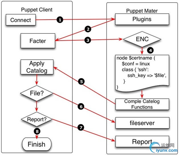

  下图展示了一个典型的 puppet 配置的数据流动情况
  如上图所示,puppet的工作流程如下:
  1. 客户端 Puppetd 向 Master 发起认证请求,或使用带签名的证书。
  2. Master 告诉 Client 你是合法的。
  3. 客户端 Puppetd 调用 Facter,Facter 探测出主机的一些变量,例如主机名、内存大小、IP 地址
  等。Puppetd 将这些信息通过 SSL 连接发送到服务器端。
  4. 服务器端的 Puppet Master 检测客户端的主机名,然后找到 manifest 对应的 node 配置,并对该
  部分内容进行解析。Facter 送过来的信息可以作为变量处 理,node 牵涉到的代码才解析,其他
  没牵涉的代码不解析。解析分为几个阶段,首先是语法检查,如果语法错误就报错;如果语法
  没错,就继续解析,解析的结 果生成一个中间的“伪代码”(catelog),然后把伪代码发给客
  户端。
  5. 客户端接收到“伪代码”,并且执行。
  6. 客户端在执行时判断有没有 File 文件,如果有,则向 fileserver 发起请求。
  7. 客户端判断有没有配置 Report,如果已配置,则把执行结果发送给服务器。
  8. 服务器端把客户端的执行结果写入日志,并发送给报告系统。
  puppet工作过程中有两点值得注意,第一,为了保证安全,client和master之间是基于ssl和证书的,只有经master证书认证的client可以与master通信;第二,puppet会让系统保持在你所期望的某种状态并一直维持下去,如检测某个文件并保证其一直存在,保证ssh服务始终开启,如果文件被***了或者ssh服务被关闭了,puppet下次执行时(默认30分钟),会重新创建该文件或者启动ssh服务。

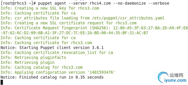

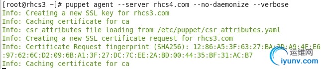

  puppet客户端连接puppet-server
  puppet agent --server rhcs4.com --no-daemonize --verbose
  client 向 master 发出证书验证请求,然后等待master 签名并返回证书。
  参数--server 指定了需要连接的puppet master 的名字或是地址,默认连接名为“puppet”的主机
  如要修改默认连接主机
可以修改/etc/sysconfig/puppet 文件中的PUPPET_SERVER=puppet 选项
  参数--no-daemonize 是puppet 客户端运行在前台
  参数--verbose 使客户端输出详细的日志
  在server端:
  # puppet cert list                           //显示所有等待签名证书的主机
  # puppet cert sign rhcs3.com           //签名证书发送给rhcs3.com
  clients上可看到获取证书成功
