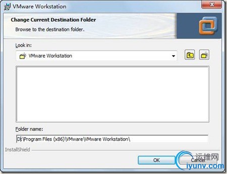

  可以选择默认的,也可以选择自定义,我这里面选择自定义,我之所以选择自定义,只是为了修改一下软件安装的位置,因为我不想它安装在C盘,所以我改成了D盘,其他的设置都没变,如果你想装在C盘,那么就直接选择默认的Typical,进行下一步。

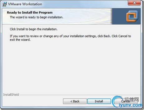

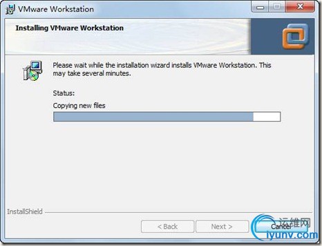

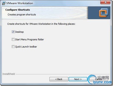

  下面的操作都不用说了吧,直接贴图

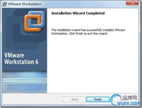

  安装完成,重启即可。

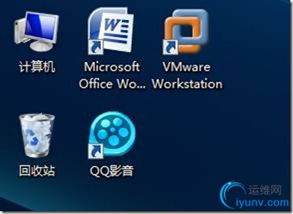

  桌面上红灰交叉的正方形图标即是此软件的快捷方式。双击启动。出现如下界面

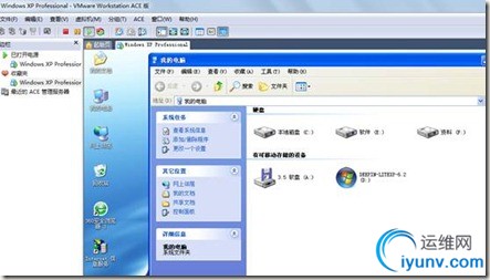

  成功后即可进入你的系统了,哈哈,看下面的
  这是装好后的,可以看到,里面已经是一个xp的系统了。跟真实的一样,不过别高兴的太早,还有一些重要的事情要做。装好后,你会发现出现了一个问题,那就是你的鼠标很难移到虚拟的系统里面去,一旦你移进去了,你又很难移出来,不信你试试,如果实在移不出来,你可以叫别人跟你发个窗口拉动,或者让真实系统弹出一个什么对话框来,那么你的鼠标可能会移出来,如果实在移不出来,就只好强制关机了。如果一直这样,那多不方便,所以接下来,我们就要装一个工具,专门是解决这个问题的,在虚拟机上面的菜单栏里选择“虚拟机”——“安装VMware Tools”,如下图

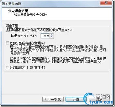

  上面有你的内存及硬盘大小,我这里硬盘有两个,就是因为我后来加进去了一个,你们如果没有加的话,应该只有一个,注意画圆圈的地方,有一个“添加”和“移除”,你只需要选中硬盘,然后点击“添加”,(注意,此时我的“添加”和“移除”按钮是灰色的,这是因为我的虚拟机里面的系统还没有关机,当然不准备修改硬盘和内存,所以你们在进行这一步的时候,一定要先把虚拟机关闭掉),点击后,出现和刚开始设置硬盘大小一样的窗体,几步过后,又出现这个窗体
  叫你选择容量的,我设置的是20G,大家根据自己的需要,其他的操作和前面的一样,然后就是等待。

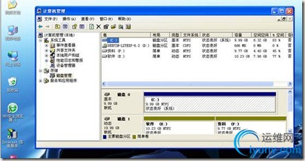

  硬盘添加过后,你的列表中就会显示你有两个硬盘,这里再打开虚拟机,却发现还是只有一个盘,好像后来加进行的没有啊,呵呵,别急,还有一步,在虚拟机里面打开“我的电脑”,“管理”“磁盘管理”
  在这里,你就可以发现你添加的硬盘了,进行分区,我把新加的硬盘分成了三个区,分区完毕后,再打开我的电脑,就有了

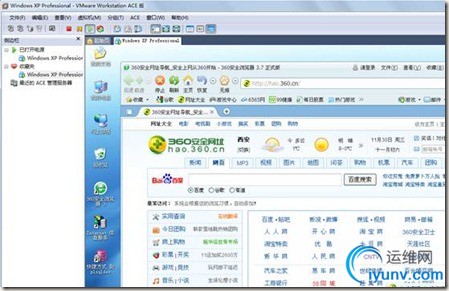

  好了,一切OK,就和真实的电脑一样,如果要上网,只需要把Ip设置成和你真实电脑Ip在一个局域网的Ip即可,下图即是在虚拟机中上网

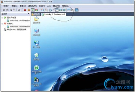

  用这个键可以让虚拟机全屏
  全屏后,完全看不到真实机器的桌面了,如果想退回去的话,只要把鼠标称到最上面动两下,就会出现一个菜单条,可以让虚拟机恢复正常窗口,或者最小化。
