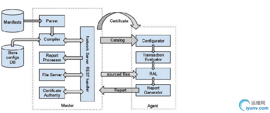

  Puppet 结构

  二、原理
  Puppet是一个C/S架构的配置管理工具,在中央服务器上安装puppet-server软件包(被称作Puppet master)。在需要管理的目标主机上安装puppet客户端软件(被称作Puppet Client)。当客户端连接上Puppet master后,定义在Puppet master上的配置文件会被编译,然后在客户端上运行。每个客户端默认每半个小时(可以设置runinterval=30)和服务器进行一次通信,确认配置信息的更新情况。如果有新的配置信息或者配置信息已经改变,配置将会被重新编译并发布到各客户端执行。也可以在服务器上主动触发一个配置信息的更新,强制各客户端进行配置。如果客户端的配置信息被改变了,它可以从服务器获得原始配置进行校正。
  1)客户端通过facter收集客户端信息并发送至服务端
  2)连接服务端并请求catalog日志
  3)请求节点(node)的信息
  4)从服务器端接收节点(node)的实例
  5)编译代码(包括语法检查等工作)
  6)查询是否有exported 虚拟资源
  7)如有,则从数据库接收虚拟资源
  8)接收完整的catalog日志
  9)存储catalog日志到数据库
  10)客户端接收完整的catalog日志
  Puppet的工作细节分成如下几个步骤:
  1、客户端puppetd调用facter,facter会探测出这台主机的一些变量如主机名、内存大小、IP地址等。然后puppetd把这些信息发送到服务器端。
  2、服务器端的puppetmaster检测到客户端的主机名,然后会到manifest里面对应的node配置,然后对这段内容进行解析,facter送过来的信息可以作为变量进行处理的,node牵涉到的代码才解析,其它的代码不不解析,解析分几个过程:语法检查、然后会生成一个中间的伪代码,然后再把伪代码发给客户机。
  3、客户端接收到伪代码之后就会执行,客户端再把执行结果发送给服务器。
  4、服务器再把客户端的执行结果写入日志。
