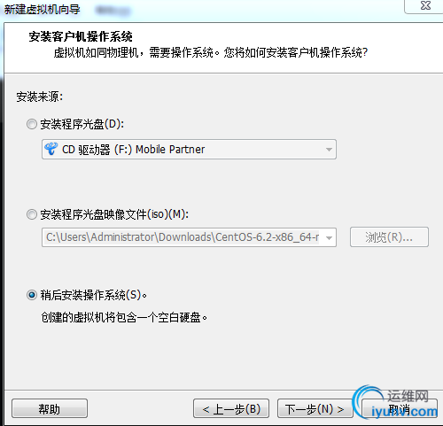

  新建虚拟机,注意选"稍后安装系统",如下图

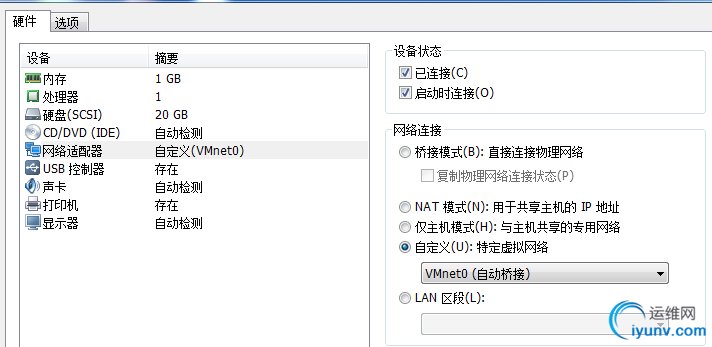

  编辑虚拟机设置-网络适配器-选自定义网络vmnet0,如下图

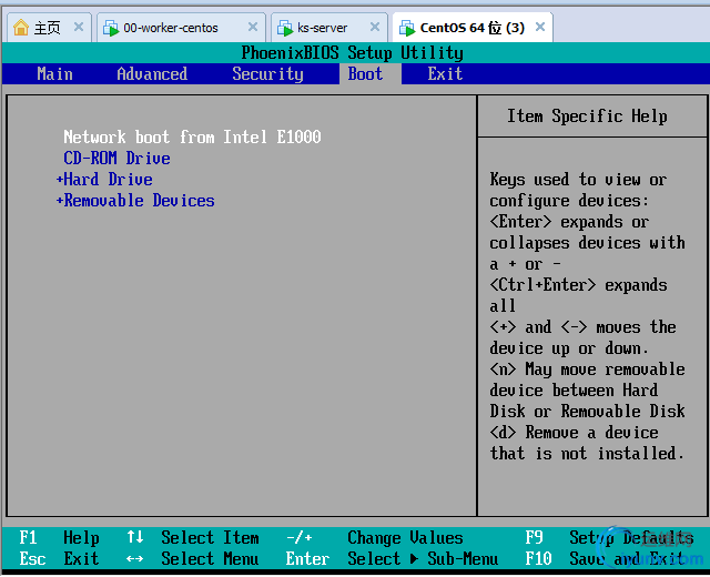

  启动之后按F2进入bios,选择从网络启动,然后就会一路安装
