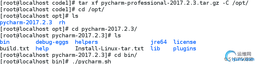

  •   在Linux电脑上安装python,ipython,pycharm专业版本软件;
      (1)在Python官方网站上下载所安装包
      (2)安装
      安装python[root@localhost code1]# yum install python -y  #安装源在镜像文件     中,需配置yum源
      安装ipython
      得到了ipython及依赖性软件,放在目录中
      [root@localhost ipython]# yum install * -y
      得到pycharm专业版本软件的压缩包
      [root@localhost code1]# tar xf pycharm-professional-2017.2.3.tar.gz -C /opt/
      [root@localhost opt]# cd pycharm-2017.2.3/
      [root@localhost pycharm-2017.2.3]# ls
      Install-Linux-tar.txt   #此文件中写了运行该软件的方法
      [root@localhost pycharm-2017.2.3]# cd bin/
      [root@localhost bin]# ./pycharm.sh

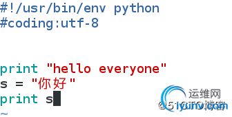

  • Linux下有多少种运行python的不同方法,并分析各自优缺点。并说说你最喜欢哪一种?  两种方式
      (1)直接用户python xx.py执行
  [root@localhost code1]# vim three.py
  #!/usr/bin/env python
  #coding:utf-8
  print "hello everyone"
  s = "你好"
  print s
  [root@localhost code1]# python three.py
  hello everyone
  你好
  (2)编辑器编辑
  chmod +x xx.py  #加可执行权限
  ./xx.py   #绝对路径运行
  [root@localhost code1]# chmod +x three.py
  [root@localhost code1]# ./three.py
  hello everyone
  你好

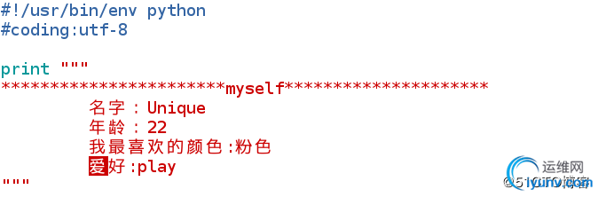

  • 编写脚本,使用print语句编写脚本在屏幕上显示你名字、年龄、最喜欢的颜色  和与你相关的一些事情(背景、兴趣、爱好等等);
  [root@localhost code1]# vim myself.py
  #coding:utf-8
  print """
  **myself
  名字:Unique
  年龄:22
  我最喜欢的颜色:粉色
  爱好:play

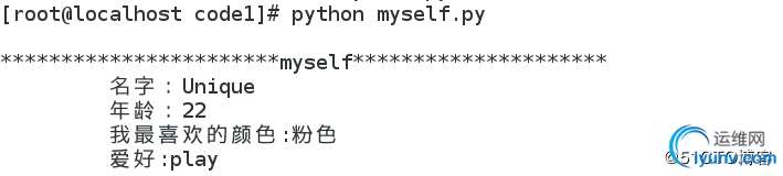

  [root@localhost code1]# python myself.py
  **myself
  名字:Unique
  年龄:22
  我最喜欢的颜色:粉色
  爱好:play

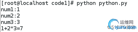

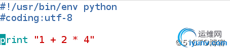

  •   阅读下面的 Python 脚本:
      1 + 2 * 4
      a) 你认为这段脚本是用来做什么的?
      b) 你认为这段脚本会输出什么?
      c) 输入以上代 码,并保存为脚本,然后运行它。它所做的与你的预期一样吗?为什么一样/不一样?
      d) 这段代码单独执行和在交互解释器中执行有何不同? 试一下,然后写出结果
      e) 如何改进这个脚本, 以便它能和你想像的一 样工作?
  a)数学运算
  b)输出结果
  c)不一样,它只是打印了引号中的内容并没有参与运算
  d)[root@localhost code1]# ipython
  n [1]: 1 + 2 4
  Out[1]: 9
  e)

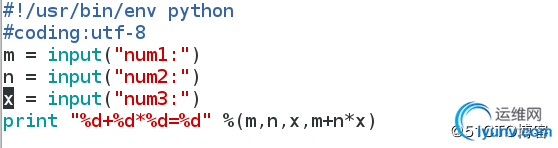

  [root@localhost code1]# vim python.py
  #coding:utf-8
  m = input("num1:")
  n = input("num2:")
  x = input("num3:")
  print "%d+%d%d=%d" %(m,n,x,m+nx)
  [root@localhost code1]# python python.py
  num1:1
  num2:2
  num3:3
  1+23=7

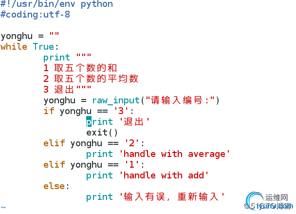

  • (if..elif..elif..else考察, 循环语句的考察)  带文本菜单的程序写一个带文本菜单的程序,菜单项如下
      (1) 取五个数的和
      (2) 取五个数的平均 值
      (X)退出。(exit())
  由用户做一个选择,然后执行相应的功能.当用户选择退出时程序结束。这个程序的有用之处在于用户在功能之间切换不需要一遍一遍的重新启动你的脚本。
  vim yonghu1.py
  #coding:utf-8
  yonghu = &quot;&quot;
  while True:
  print &quot;&quot;&quot;
  1 取五个数的和
  2 取五个数的平均数
  3 退出&quot;&quot;&quot;
  yonghu = raw_input(&quot;请输入编号:&quot;)
  if yonghu == '3':
  print '退出'
  exit()
  elif yonghu == '2':
  print 'handle with average'
  elif yonghu == '1':
  print 'handle with add'
  else:
  print '输入有误,重新输入'

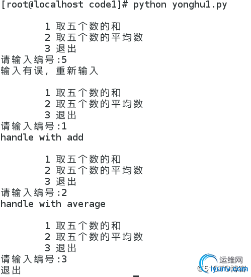

  [root@localhost code1]# python yonghu1.py
1 取五个数的和
2 取五个数的平均数
3 退出
  请输入编号:5
  输入有误,重新输入
1 取五个数的和
2 取五个数的平均数
3 退出
  请输入编号:1
  handle with add
1 取五个数的和
2 取五个数的平均数
3 退出
  请输入编号:2
  handle with average
1 取五个数的和
2 取五个数的平均数
3 退出
  请输入编号:3
  退出

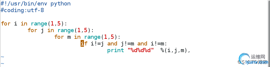

  • 有1、2、3、4个数字,能组成多少个互不相同且无重复数字的三位数?都是多少?  [root@localhost code1]# python shuzi.py
      #coding:utf-8
      for i in range(1,5):
      for j in range(1,5):
      for m in range(1,5):
      if i!=j and j!=m and i!=m:
      print &quot;%d%d%d&quot;  %(i,j,m),
  123 124 132 134 142 143 213 214 231 234 241 243 312 314 321 324 341 342 412 413 421 423 431 432
