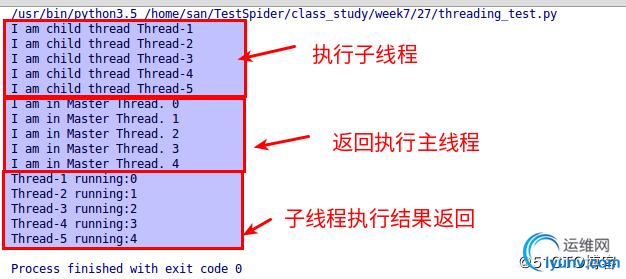

  运行结果:
  以上执行结果没有使用join()方法;主线程先生成生成子线程,子线程执行,由于执行过程中阻塞,返回执行主线程(主程序)内容,此间暂停了等主线程执行完后,子线程执行结束返回了执行结果.

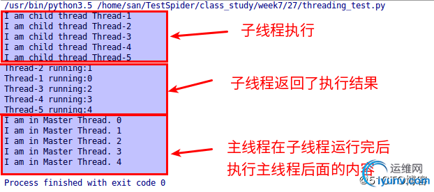

  执行结果如图:
  上面的程序代码只是加了join()方法,在有join时 等待所有子线程执行完毕(阻塞),(准确的说是等最后一个线程执行完毕)  再切回主线程(主程序)执行.
  小结:jion()方法就是为了让主线程等待子线执行完并返回结果后,再执行主线程剩下的内容.子线程不执行完,主线程就一直等待状态.没有加join()方法时主线程只是开启子线程,至于子线程执行多久何里返回值,主线程暂时不管,仍然执行剩下的主程序,多次运行以上程序你会发现,在开启子线程后,主线程执行剩下的主程序时,有时没有执行完主程序,期间夹杂着子线程执行完返回的结果.这是有可能的,并不是程序出错.

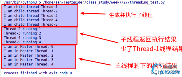

  运行结果:
  说明:
  Threads[0].setDaemon(True)    对0号线程 设置不受保护,主线程结束时,如果没有运行完也结束掉;在程序中我设置了对Threads-0阻塞为5秒,而其他的子线程为2秒,0号线程设置了不受保护,所以在主线程执行完后,就退出了,不再等待.而其他子线程不受影响,可以把Thread[0]换成其他子线程,效果是一样的.
