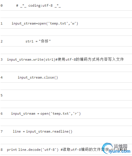

  在对文件内容进行读取时也经常出现编码问题。这里我们首先来了解一下文件编码。
  文件编码即文件的编码方式。严格意义上来说,文件没有编码之说,都是按二进制格式保存在硬盘中的,只是在写入读取时需使用对应的编码进行处理,以便操作系统配合相关软件/字体,绘制到屏幕中给人看。所以关键问题是得知道文件内容是使用什么方式编码成二进制码存入到磁盘中的。
  Linux中Vim下可使用命令set fileencoding来查看文件编码。
  Windows中txt文件点击“文件”–>“另存为”,查看“编码”显示的编码方式(ANSI:非Unicode编码方式,对于英文系统即ASCII编码,中文系统则为GB2312或Big5编码;其余三种为“Unicode”(对应UTF-16 LE)、“Unicode big endian”(对应UTF-16 BE)和“UTF-8”)。
  知道文件编码方式后,只需要在读取文件时使用相同的编码方式对内容进行解码就能获得正确的文件内容。

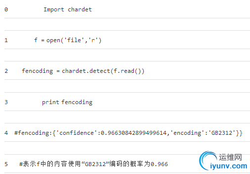

  但很多情况下我们无从知晓文件的编码方式,此时可以使用python提供的Chardet包。
  Character encoding auto-detection(自动字符探测器),Python中一个强力的编码检测包。使用方式非常简单。
  知道字符串的编码后就可以利用decode和encode实现编码的转换得到正确的文件内容了。
  因此,Python中的编码问题解决方式总结起来就是:保证字符串的编码及解码方式一致,了解了文中提到相关知识相信能解决Python中大部分的编码问题了。
