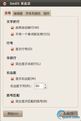

  然后我们就可以开始对Gedit进行个性化的配置了,打开  编辑->首选项,如下图:
  默认情况下只启动了自动换行,我在这里把所有的勾都打上

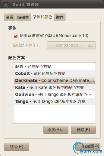

  在这里我们需要把默认关闭的自动缩进打开,并且将默认的 空格替代制表符的设置从8改成4,文件保存就不用选了,自动备份对svn工作目录下开发会造成很大的困扰的,这个要记得关掉。然后点击字体和颜色:

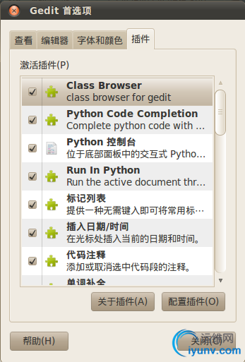

  图里选择的Darkmate的配色方案是我在Gedit的官网下载的,可以把Gedit的编辑区伪造成TextMate的样式,呵呵 ,安装方法很简单,点击添加,找到下载的配色方案xml文件就行了,接下来选插件,进入功能配置

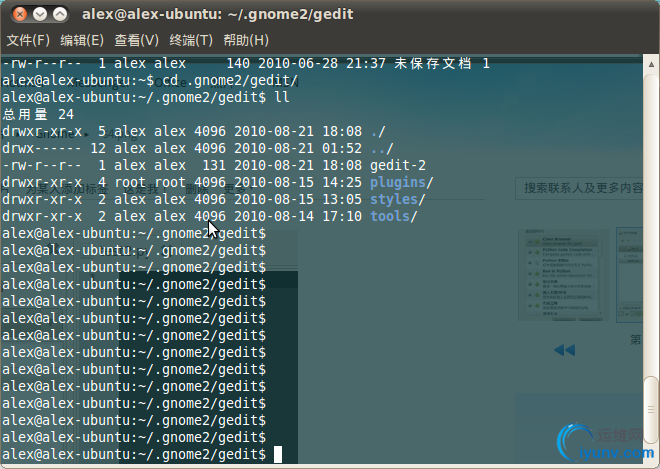

  这里直接把所有的勾上就行了,然后在菜单里就出现了对应的功能,有的作用于编辑区的就会在对应于特定的文件格式自动启动。 这个时候Gedit具备了,代码高亮,自动完成,自动补全还有一堆其他的编辑器功能,但是现在的智能感知不能根据上下文,而是根据当前文件或者打开文件中的Token来匹配的,为了追求完美的效果,我在Gedit的官网上找到了一个正在开发中的插件,也就是Python 的智能感知插件,这个东西现在还在源码状态,所以只有在Github上去Clone下来,我打了个包放在本文结尾,需要的同学可以自己下载。这个插件安装很简单,首先开一个终端。然后进入这个目录:
  看到那个plugins目录了没,如果没有这个目录就mkdir plugins。如果有就把下载的插件cp进去就行了。cp进去了后重新打开Gedit,在插件那个地方就能看到这个插件了,到哪里打上勾就能用了。

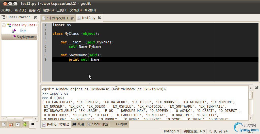

  最后再开启侧栏和底栏后我们来看看成品:
