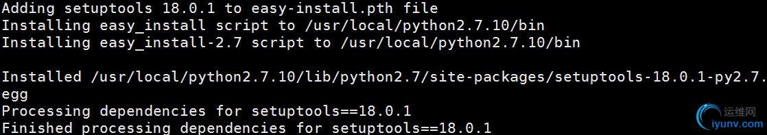

  安装成功后如图-1所示。
  图-1 setuptools安装成功

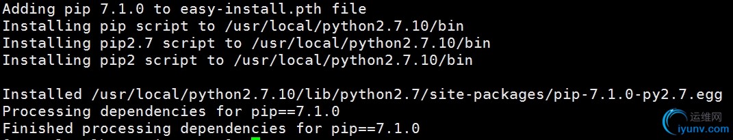

  安装成功后如图-2所示。
  图-2 pip安装成功

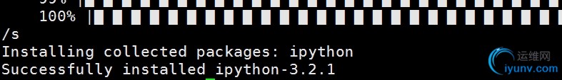

[root@localhost ~]# pip install ipython  安装成功后如图-3所示。
  图-3 ipython安装成功

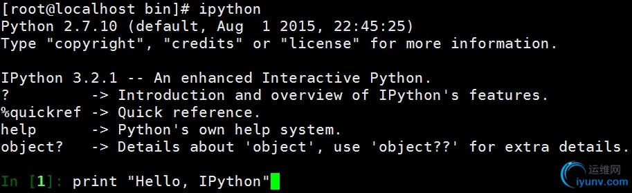

[root@localhost ~]# ipython
  进入如下交互页面,如图-4所示,之后就可以使用ipython的TAB自动补全功能、自动缩进功能和类似sorted??查看方法介绍的功能了。

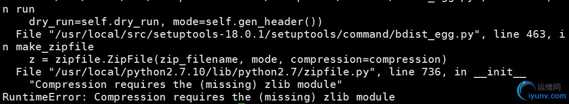

  最后说一下,如果在make && make install Python2.7.10时系统中如果没有安装openssl-devel,zlib-devel,readline-devel,sqlite-devel四个包会分别出现什么问题。 如果没有安装zlib-devel,在安装setuptools时会报如图-5所示错误,即RuntimeError: Compression requires the (missing) zlib module错误:
  图-5 缺少zlib-devel

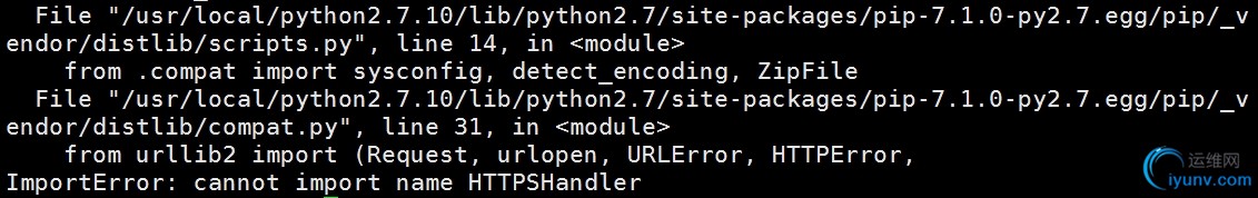

  如果没有安装openssl-devel,在使用pip install ipython命令安装ipython时会报如图-6所示错误,即ImportError: cannot import name HTTPSHandler 错误:
  图-6 缺少openssl-devel

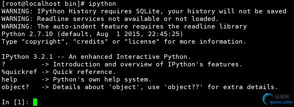

  如果没有安装readline-devel和sqlite-devel,在使用ipython时会发现进入时报三个 WARNING,具体影响是ipython不能记录历史信息(当然这一点影响倒不大),同时ipython并没有颜色提示,TAB补全和自动缩进功能也没有,这样的ipython就显得毫无意义了,如图-7所示。
  图-7 缺少readline-devel和sqlite-devel
