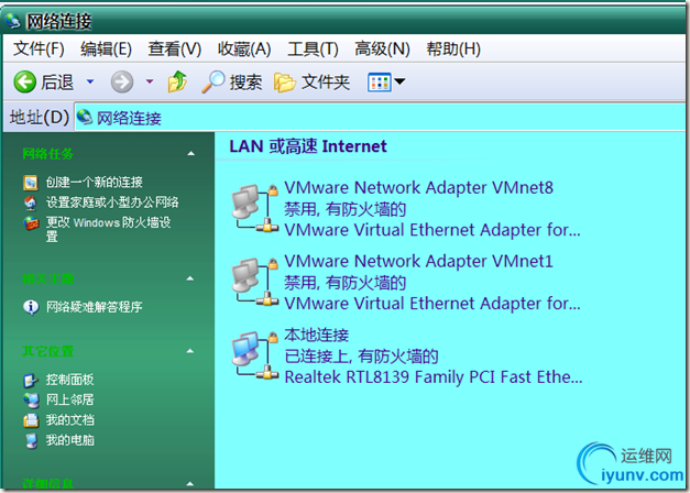

  安装完毕,因为本校校园网采用 iNode 智能客户端,所以,一旦安装了虚拟网卡,就自动断网,所以禁用这两个虚拟网卡,才能正常上网 DSC0000.png

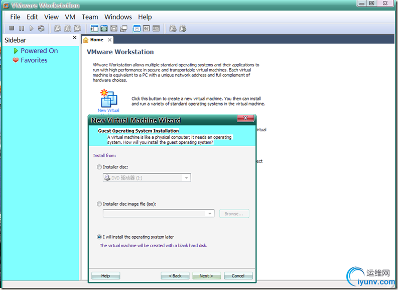

  第一步是用虚拟机安装虚拟硬件:
  0001
  0002
  如此进行,直到:
  0003
  10G主要考虑到要安装嵌入式开发环境和cadence软件,最好搞12G;
  然后遇到一个大众化的问题:点击power on,出现:

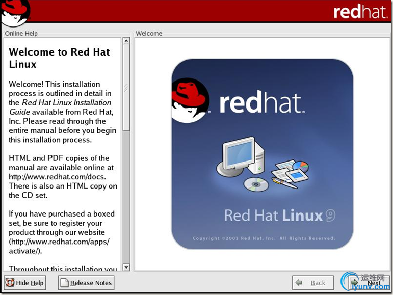

  启动deamon tools ,插入Red Hat Linux_i3_CD1
  过程可以参考 http://v.youku.com/v_show/id_co00XMTUwNjY2ODg=.html
   http://blog.iyunv.com/zdwzzu2006/archive/2008/07/16/2659820.aspx
  本机上有 E:\資料\計算機\linux学习\linux\Redhat Linux9 安装的全程演示录像可以参考,效果非常不错.
  来到这里,根据提示,点enter,然后Zaire接下来的 选择中选skip,
  注意:鼠标选用ps/2,不要用usb.

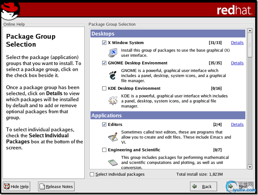

  可以参考linux安装package group selection详细说明
  其中,office和pdf 就等将来在安装
  kde 和 gnome两者择其一
  graphical Internet 没有安装
