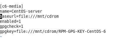

在安装时,会检测gcc环境,所以要先安装gcc环境。由于是用虚拟机做的,首先要挂载光盘。这里为了解决依赖关系,对懒人我来说,利用yum来安装是不二之选。所以要先配置本地yum。其中在centos6.4系统中,yum的配置文件有4个,其中有三个网络yum的配置文件,这里只是用本地yum,所以在做之前要把三个网络yum的配置文件移到其他地方,以防止干扰。
vim /etc/yum.repos.d/CentOS-Media.repo

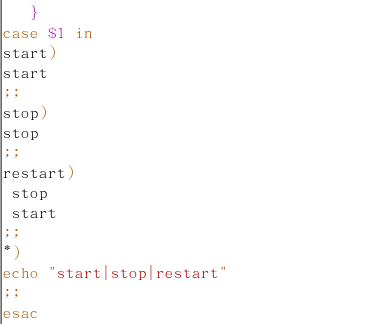

然后在/etc/init.d/目录下做一个控制脚本nginx
然后为其附加可执行权限:chmod a+x nginx

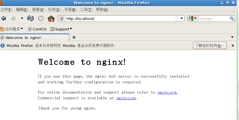

接着启动nginxservice nginx start然后测试nginx是否启动成功

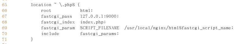

接下来为了让nginx能解析php的请求,需要编辑nginx的配置文件vim /etc/nginx/nginx.conf

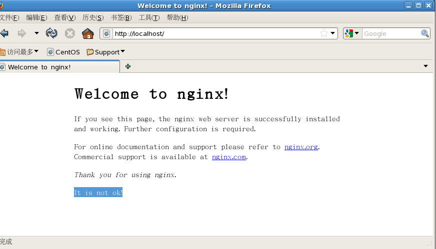

重启nginx,在浏览器里测试:

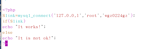

接下来测试与mysql的连接性,同样要先编辑这个php文件,在后面追加如下图内容(内容自己编辑,只要达到测试的目的即可)
重启服务,利用浏览器进行测试:
当把mysql停掉时
看来各模块已经成功衔接了。

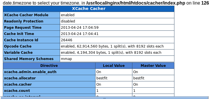

然后重启服务,并测试
