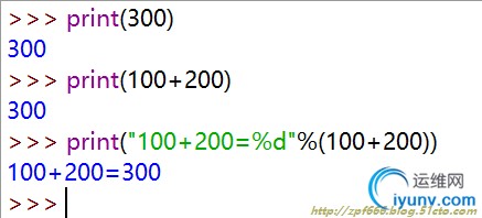

  注意:使用print时,在3.0版本中,必须使用括号(),将输出的内容扩起来,在2.7版本中不存在此问题,直接‘’输出内容即可。也可以使用()。
  print()打印整数,或者计算结果:
  2)输入(input或者raw_input)

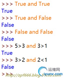

  布尔值和布尔代数的表示完全一致,一个布尔值只有True、False两种值,要么是True,要么是False,在Python中,可以直接用True、False表示布尔值(请注意大小写),也可以通过布尔运算计算出来。
  布尔值可以用and、or和not运算。
  ①and运算是与运算,只有所有都为True,and运算结果才是True:

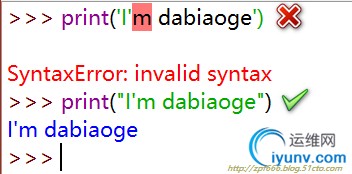

  1)字符串
  字符串是以单引号'或双引号"括起来的任意文本

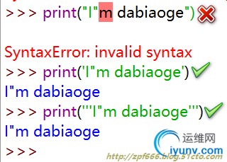

  如果字符串内部既包含'又包含"怎么办?
  ①如果字符串内容中包含‘单引号可以使用“”双引号,将内容包含
  例:包含’单引号:
  ②如果字符串内容中包含“双引号可以使用’’’三个单引号或者’单引号,将内容包含
  例:包含“双引号:

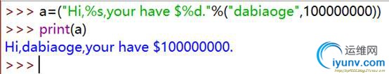

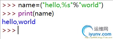

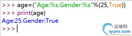

  3)字符格式化
  %运算符就是用来格式化字符串的。
  在字符串内部,
  %s表示用字符串替换;
  %d表示用整数替换。
  有几个%?占位符,后面就跟几个变量或者值,顺序要对应好。如果只有一个%?,括号可以省略。
  常见的占位符有:
  %d     整数
  %f    浮点数
  %s    字符串
  %x    十六进制整数
  例如:
  注释:%s表示用最后%定义的world替换

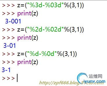

  4)格式化整数
  格式化整数和浮点数还可以指定是否补0和整数与小数的位数:
  %3d:代表整数替换,具有三个占位符。不过后面定义的值中如果位数超过三个,还是会输出全部,只是表示未超出指定位数的表示。
  %3d:表示整数有3个占位符,如果某个占位符中没有值,是否补0,如1只有一个位数,所以在1前加了两个0表示。

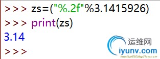

  5)格式化整数与小数的位数:
  注意:.2f是取小数点后2位。
  注:如果你不太确定应该用什么,%s永远起作用,它会把任何数据类型转换为字符串:

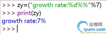

  字符串里面的%是一个普通字符怎么办?这个时候就需要转义,用%%来表示一个%:

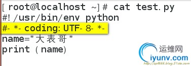

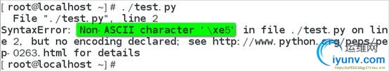

  注意:如果在编写python脚本中,需要使用中文,必须指定编码:
  Python2.x版本不支持中文,在写脚本时需要指定编码格式:
  例如:
  执行结果如下:
  如果不指定这一行会怎么样呢,答案是会报错:

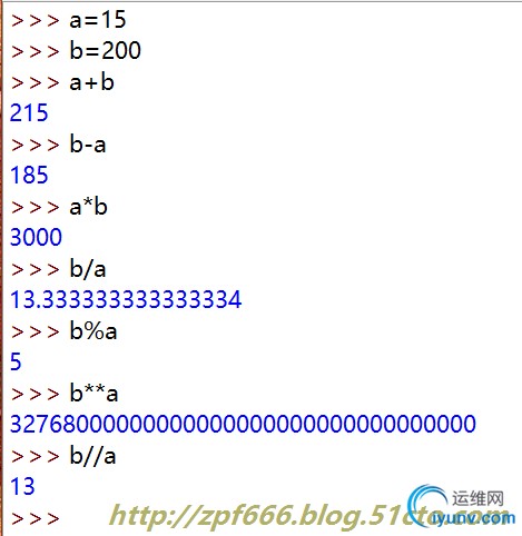

  10、Python算术运算符
  假设a=15 b=200
  +:加
  -:减
  *:乘
  /:除
  %:只取余数
  **:幂次方
  //:只取商,舍弃余数,如果被除数和除数是浮点数,则,取的商也是以浮点数形式显示,例如下面的例子:

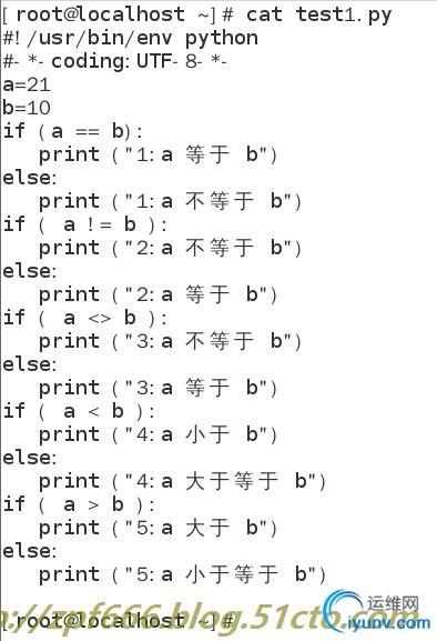

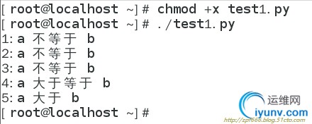

  11、python比较运算符
  ==:等于,一般用于比较两个对象是否相等
  !=:不等于,比较两个对象是否不相等
  <>:不等于,和!=类似
  >:大于
  <:小于
  >=:大于等于
  <=:小于等于

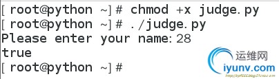

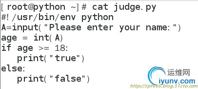

  比较运算符一般用在if语句中,比如下面的例子:
  (下面的例子用的是python2.7版本)
  注意1:在python3.0系列版本里面,取消了“<>”这个运算符,只保留了“!=”,大家使用的时候需要特别注意!
  注意2: if要以:结尾,else也要以:结尾,这是和shell的区别。
