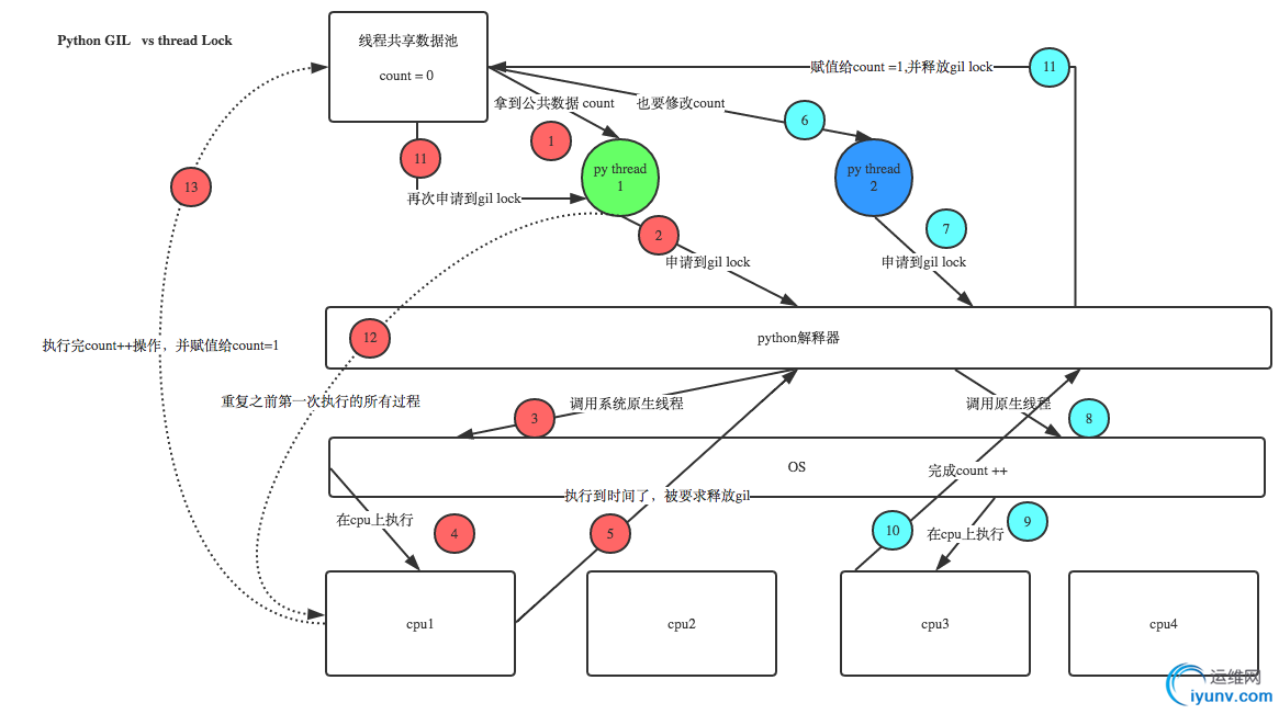

GIL锁(全局锁)
  面试时会经常问道有关全局锁的问题。
  python有通过C语言开发的,也有通过JAVA开发的。C语言开发的就叫做cpython,Java开发的就叫做jpython。
  其中cpython存在一个问题需要使用到全局锁。
  此时假如有4个任务,如果只有一核CPU,那么执行任务时,只能是串行的方式执行,不是并行的方式,执行任务1时,如果任务1没有计算完成,可能会切换到任务2去计算,那么此时任务1会被记住已经执行到了哪一页,哪一行,哪一个具体字符的位置(称作:上下文),等到下次切换到任务1时,就继续之前的位置计算执行。
  如果有4核CPU,就可以同时执行4个任务,实现真正的在同一时刻并发,其中Java和c都可以实现真正的并发;而python是假并发,这是因为当初python在设计时还没有多核CPU,所以就没考虑使用多核CPU来实现并发,而导致了python设计缺陷; 当前python只是因为CPU计算切换的较快,所以看到的是假并发的错觉。
  python不管计算机有多少核CPU,在同一时刻,能计算的线程只有一个。
  假如现在有个数据 number = 1,此时我们起4个线程,希望每个线程+1后,根据加减结果另外线程再去+1,我们同时交给4核CPU分别取处理去+1(要求最终结果等于4),线程1将数据交给了CPU1,线程2将数据交给了CPU2......,每核CPU在同一时间获取了number = 1这个数据,然后分别各自去做 +1 这个操作等于2,而我们每核CPU会将2这个结果返还给number = 2,所以最后number还是 =2,并不是我们期望的4核CPU分别+1最终=4。
  像加减运算这类的数据,我们还是期望使用串行的方式,一个一个的去计算,而不是并发导致最终计算错误。
  此时我们就可以使用全局锁来解决cpython中出现的这个问题。
  虽然4个线程将数据同时交给了4个CPU,但线程到python解释器去申请全局锁后才能执行(python解释器负责全局锁分配),得到gil锁后就正常执行没得到gil锁的就不能执行,同一时间只能有一个线程获取gil锁,这样可以避免所有线程同时去计算。
  但gil锁也有个问题是,其中一个线程拿到gil锁后会对线程有执行的时间限制。假如线程1拿到了gil锁,一共需要执行5秒才能完成线程1的代码,但是gil锁只给了线程1秒的执行时间就必须释放gil锁给其他线程轮询执行(此时CPU会记住线程1的位置,也就是上下文),此时线程1还没执行完成,线程2就拿到gil锁去执行可能就会导致最终共享数据计算错误。

  多线程,在python2中有gil锁依然出错,下面我们用0+1来计算模拟问题:
  步骤1:线程1拿到共享数据
  步骤2:线程1到python解释器去申请gil锁。
  步骤3:解释器调用系统原生线程(操作系统的线程)
  步骤4:将线程1的任务分配到CPU1。
  步骤5:此时线程1还没有执行完成,因为执行时间到了,被要求释放gil锁。
  步骤6:线程2拿到共享数据。
  步骤7:线程2到解释器去申请gil锁。
  步骤8:调用原生线程。
  步骤9:线程2被分配到了CPU3.
  步骤10:此时由于线程2执行较快,在执行时间内完成了计算,返回给解释器。
  步骤11:count默认=0,此时线程2进行0+1=1,将1这个值赋值给了count,count此时=1。
  步骤12:线程1重复第一次执行的所有动作。
  步骤13:此时线程1也计算完成,将0+1 ,count=1的结果赋值给count,此时会覆盖count的数据,所以最终count还是=1,。
  有全局锁,依然会存在修改共享数据的问题,那么我们可以通过在加一把锁来解决这个问题。在加的锁就不是全局锁了,和全局锁也没有关系,而是针对数据加一把锁,新加锁后只能其中一个线程来修改这个数据。  也就是说计算的时候依然使用全局锁,但是改变数据时只能等待拿到新锁的线程修改完后,其他线程才能去修改这个数据。
  假如线程1拿到了修改数据的新锁,此时线程2计算的比线程1要快,但线程2不能改变数据,只能等线程1修改完后,线程2才能去获取锁在修改。
  最终多线程还是可以实现的,只是计算的过程实现了并行,而修改结果变成了串行。
