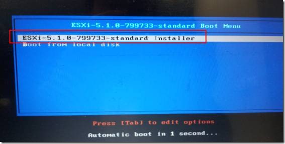

步骤一、将刻有ESXi安装程序的光盘放入CD/DVD中进行引导。引导后进入如下画面:
选择第一个选项回车;

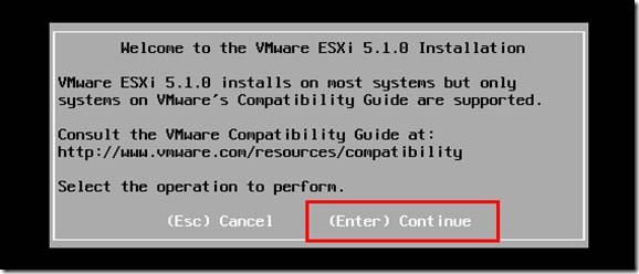

步骤三、加载完驱动后自动进入欢迎界面。
根据提示按回车进入继续下一步安装,按ESC取消安装。

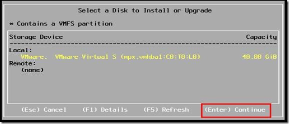

步骤五、为ESXi5.1选择安装位置;
在本界面进行选择安装位置;Local为本地硬盘;Remote为远端存储。所选择的硬盘会被重新分区,原有的数据会被抹去。C0:T0:L0 意思为Channel、Target、Lun。按回车键继续安装。

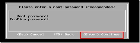

步骤七、为root账户创建密码;创建完成直接按回车键继续安装。
注意:为了增加系统安全此密码必须要复杂一点。

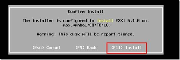

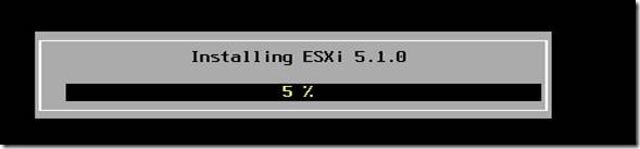

步骤八、在确认界面按F11开始安装;

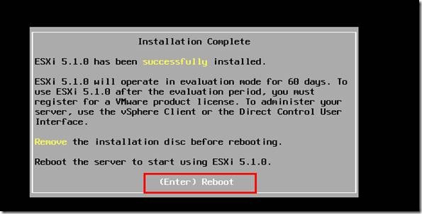

步骤九、完成安装后并按回车键重启

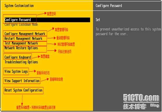

在ESXi5.1正常启动后回出现如下的主界面:

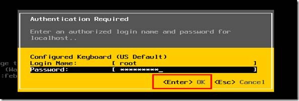

按F2对系统进行设置;当你在安装的时候输入了root密码会提示你输入密码。
输入正确密码后按回车键进入。注意:如果在安装的时候没有输入密码此时密码为空直接按回车键进入。就可以进入到一下界面进行选择设置了。
各项解释已在图中表示了,不在赘述。下面就正式开始配置ESXi5.1

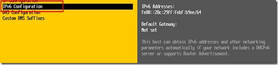

3、IPv6的配置;如果在实际中有采用IPv6进行组网的环境中就使用IPv6,若还是IPv4环境建议关掉IPv6.关闭IPv6操作很简单。如图:
将Enable IPv6前的“X”按空格键去掉;注意:关闭IPv6会要求重启的。在配置中需注意。配置好后按回车键确认。有关IPv6的介绍在后面专门做讲解。

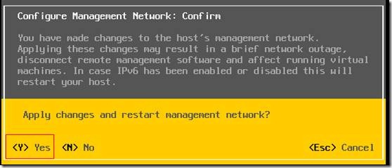

当全部设置完成后,按ESC键退出设置。这时系统提示是否重启网络,选择Yes,如果改变了IPv6的状态:也即是开启 和关闭 会提示你需要重启ESXI 主机。
主机重启之后整个配置就生效了。

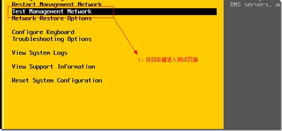

三、测试网络
主要是对刚刚配置的网络参数进行测试;很简单看图就OK:

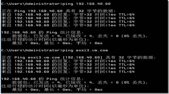

测试结果都OK 说明物理网卡与VMnic连接正常。其实也可以直接在外面测试操作如图:
能ping通主机地址和域名解析就OK。

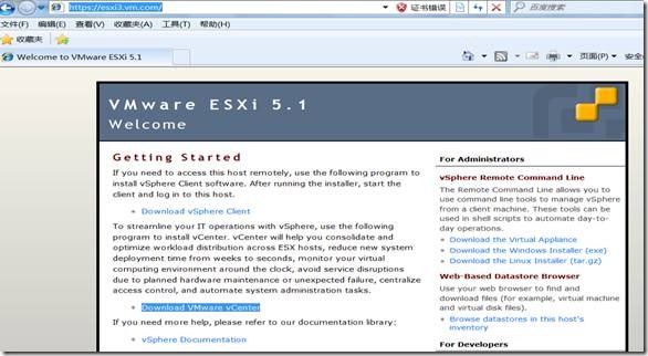

在浏览器输入http://esxi3.vm.com进去esxi5.1的欢迎界面里面提供了 vSphere ClientVMware vCenter的下载连接。以及一些其他工具文档。
