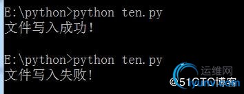

  示例:
#coding=utf-8
try :
  fp = open("c:\\file.txt", 'r')
  fp.write("test")
  fp.close()
except IOError :
  print u"文件写入失败!"
else :
  print u"文件写入成功!"

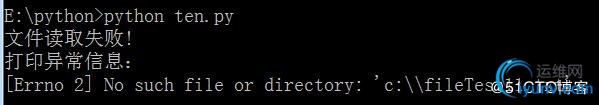

  Except携带异常参数
  一个异常可以带上参数,可作为输出的异常信息参数。通过except语句来捕获异
  常的参数
try :  fp = open("c:\\fileTest11.txt", 'r')
  try :
  content = fp.read()
  finally :
  print u"关闭文件!"
  fp.close()
except Exception, e :
  print u"文件读取失败!"
  print u"打印异常信息:"
print e
  文件不存在情况下执行结果:

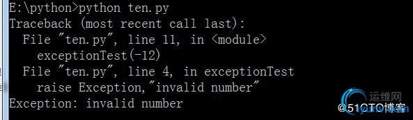

def exceptionTest(num):  if num < 0:
  raise Exception("Invalid num")#也可以是 raise Exception,”invalid num”
  else:
  print num
  if num == 0:
  raise ZeroDivisionError("integer division or modulo by zero")
#调用函数,触发异常
exceptionTest(-12)
  执行结果:
