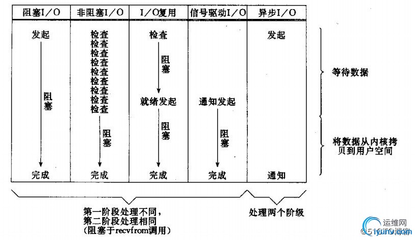

IO模式
  对于一次IO访问(以read举例),数据会先被拷贝到操作系统内核的缓冲区中,然后才会从操作系统内核的缓冲区拷贝到应用程序的地址空间。所以说,当一个read操作发生时,它会经历两个阶段:
  • 等待数据准备 (Waiting for the data to be ready)
  • 将数据从内核拷贝到进程中 (Copying the data from the kernel to the process)
  正是因为上面的两个阶段,linux系统产生了下面五种网络模式的方案:
  • 阻塞 I/O(blocking IO) :就是最最简单的串行,效率低实现简单
  • 非阻塞 I/O(nonblocking IO) :第一阶段不会阻塞,需要反复主动发起询问数据是否准备好,第二阶段会阻塞
  • I/O 多路复用( IO multiplexing) :还是完全的阻塞,没什么优越性,但是可以同时处理多个连接。后面详讲
  • 信号驱动 I/O( signal driven IO) :略过没讲,第一阶段不阻塞,等待告知数据已经准备好,第二阶段会阻塞
  • 异步 I/O(asynchronous IO) :完全没有阻塞,看似是最好的方式。但是用的不多。asyncio模块在python3.4引入标准库,支持异步IO
  五种模型的比较
  用的最多的是IO多路复用。虽然看似异步IO更好,反正用的不多。另外多线程+阻塞模式也是一个方案,但是多线程的开销较大(相对于单线程),更适合处理少量的并发(多少算少?看你系统能起多少个线程,不过和进程比线程的开销还不算特别大)。要处理高并发,推荐还是使用IO多路复用。
