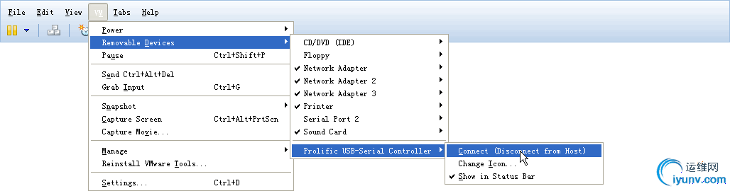

  如果使用的虚拟机是Vmware:
  执行这步后,主机的设备管理器下的COM设备会自动消失,同时会自动在虚拟机的/dev下创建一个名为ttyUSB0或者ttyUSB1(可以自己到/dev下去看一下到底是ttyUSB0还是ttyUSB1)的设备结点(注:/dev/ttyUSB0表示使用usb转串口的连接线接开发板,如果是只用用串口线连接主机的话,需要设置为/dev/ttyS0)。
  如果不想在虚拟机下面使用串口了,可以先将kermit退出,再将COM设备从虚拟机下面转到主机下面,方法还是按照上面那两张截图的步骤,再点击一下即可(虚拟机的/dev下面的ttyUSBx会自动消失,主机的设备管理器中会自动出现COM设备)。
  Vmware可以设置虚拟机上电时自动将主机的COM设备导到虚拟机下:
