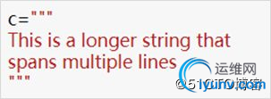

  对于带有换行符的多行字符串,可以使用三重引号(即 ''' 或 """ ):

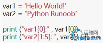

  1.2 访问字符串中的值
  Python访问子字符串,可以使用方括号来截取字符串,如下实例:
  以上实例执行结果:

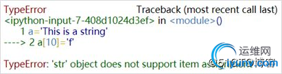

  Python中已存在的字符串本身不可以改变:
  报错:

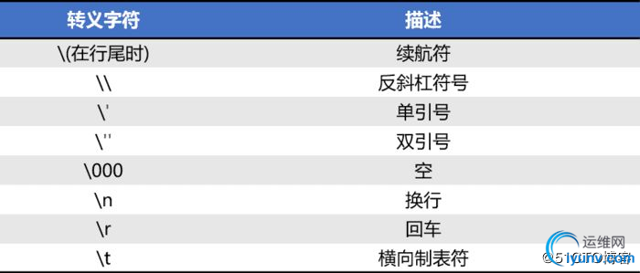

  1.6 Python转义字符
  当需要在字符中使用特殊字符时,Python用反斜杠()转义字符,如下表:

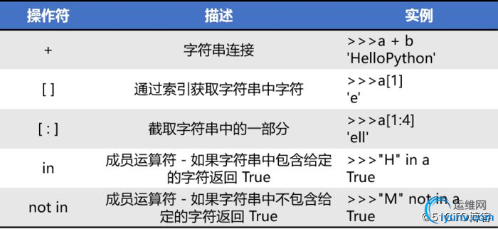

  1.7 字符串运算符
  下表实例变量 a 值为字符串 "Hello",b 变量值为 "Python":

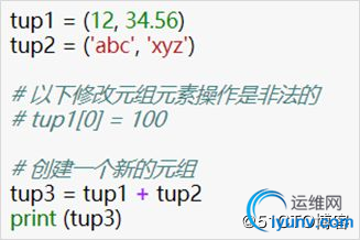

  2.3 修改元组
  元组中的元素值是不允许修改的,但我们可以对元组进行连接组合,如下实例:
  结果为:

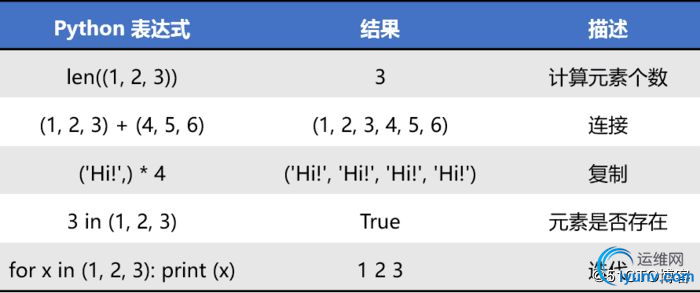

  与字符串一样,元组之间可以使用 + 号和 * 号进行运算。这就意味着他们可以组合和复制,运算后会生成一个新的元组。

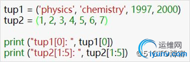

  2.5 元组索引与截取
  因为元组也是一个序列,所以我们可以访问元组中的指定位置的元素,也可以截取索引中的一段元素,如下所示:
  元组:

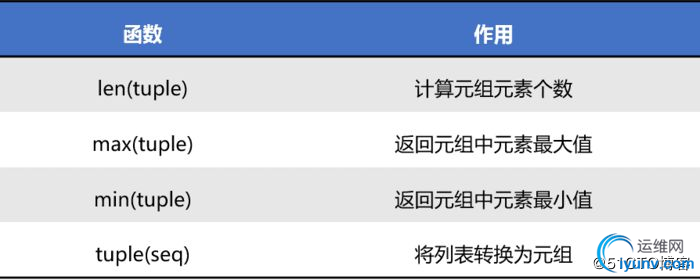

  2.6 元组内置函数

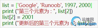

  3.2 访问列表中的值
  使用下标索引来访问列表中的值,同样也可以使用方括号的形式截取字符,如下所示:
  结果为:
  3.3 更新列表
  可以对列表的数据项进行修改或更新,也可以使用append()方法来添加列表项,如下所示:
  结果为:

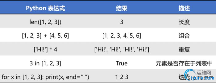

  列表对 + 和 的操作符与字符串相似。+ 号用于组合列表, 号用于重复列表。

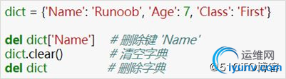

  4.4 删除字典元素
  del 能删单一的元素也能删除字典,clear 可以清空字典。del删除字典和clear清空字典的区别在于,前者是将字典整个删除了,字典不复存在,而后者是清空字典中的内容,留下了一个“空壳子”。

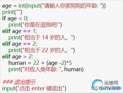

  举一个 if 实例:
  执行程序,输入狗狗的年龄:
  程序运行结果:
  输入enter后退出程序。

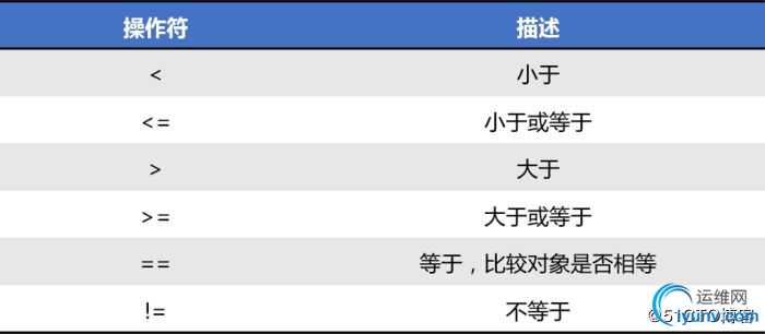

  5.3 常用操作运算符

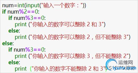

  5.4 if 嵌套
  在嵌套 if 语句中,可以把 if...elif...else结构放在另外一个 if...elif...else 结构中。
  举一个 if 嵌套实例:
  输入语句及结果如下:

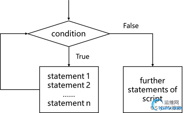

  Python中的循环语句有 for 和 while。Python循环语句的控制结构图如下所示:

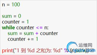

  同样需要注意冒号和缩进。以下实例使用了 while 来计算 1 到 100 的总和:
  执行结果如下:
  执行以上脚本,输出结果如下:

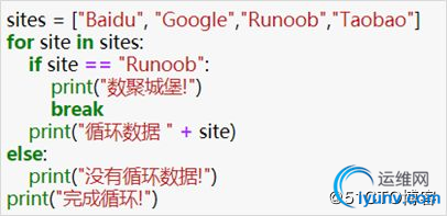

  6.3 for 语句
  for 循环的一般格式如下:

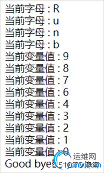

  for 实例中使用 break 语句,break 语句用于跳出当前循环体:
  结果如下:

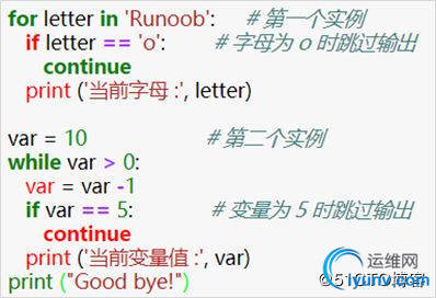

  除了在 for 和 while 的循环体中使用 break 语句来跳出循环,我们还可以使用 continue 语句,continue语句被用来告诉Python跳过当前循环块中的剩余语句,然后继续进行下一轮循环。
  代码块如下:
  结果如下:
