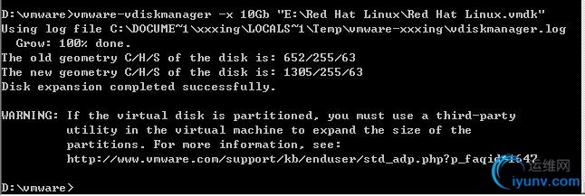

  首先是扩充虚拟硬盘容量,这个问题找到了解决方法。在VMware中有一个工具,专门用来管理虚拟硬盘,不过得在命令行中运行。在VMware安装目录下有这个程序vmware-vdiskmanager.exe 。win+R 打开cmd窗口 cd d:\vmware (我的VMware安装在 D:\vmware目录中) 运行vmware-vdiskmanager 出来以下界面
  下面是命令帮助信息。可以看到如果要扩充虚拟硬盘空间,可以用参数 -x ( -x     : expand the disk to the specified capacity) 它也有使用举例 : ex 4: vmware-vdiskmanager.exe -x 36Gb myDisk.vmdk 意思是将 myDisk.vmdk (虚拟机存放目录中的虚拟硬盘文件) 容量扩充至36Gb 。按照此信息,将我的虚拟硬盘文件 E:\Red Hat Linux\Red Hat Linux.vmdk 扩充至10Gb 吧。键入命令D:\vmware>vmware-vdiskmanager -x 10Gb "E:\Red Hat Linux\Red Hat Linux.vmdk" 。出现错误:
原因是没有关闭虚拟机正在运行的Linux系统,init 0 关闭它再来。D:\vmware>vmware-vdiskmanager -x 10Gb "E:\Red Hat Linux\Red Hat Linux.vmdk" ,好!此时开始执行
等到100% 后,成功
到这里第一个问题(扩充虚拟硬盘容量)解决了。

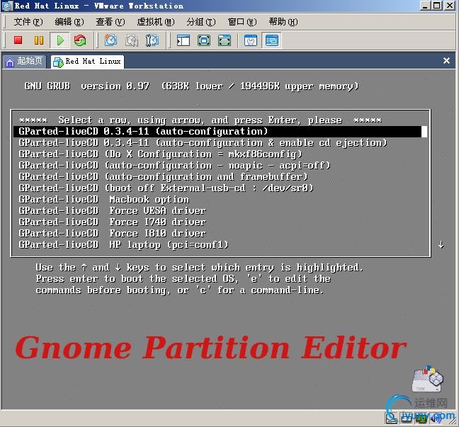

  继续找ing ~~,又找到这么个方法,有个软件可以像Windows中的partitionmagic一样操作Linux分区,名叫gparted ,和parted命令有些相似,是不是有些根源?赶快去网上找找,在它的官网下载了这个软件,最新版滴,liveCD版的ISO文件,加载在光驱中启动去操作分区。init 6 重启 ,加载ISO文件,设置虚拟机BIOS从光驱启动………………
GNOME partition editor 启动选择界面,就第一个直接回车吧,反正我也不晓得 DSC0006.jpg 。接下来好像还有软件语言选择吧,找了下,好像没有Chinese,有Japanese DSC0007.jpg (TMD小日本),不过还是直接回车用USA吧。进入软件,看一下界面,是不是很像partitionmagic。

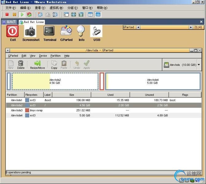

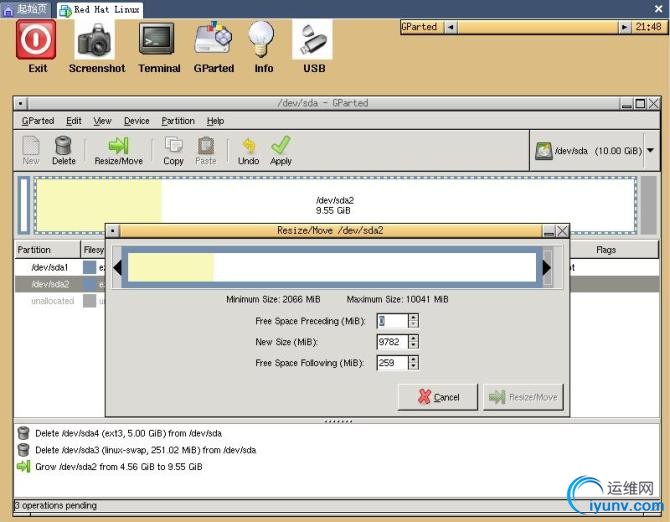

  里面也看到了我的所有分区信息,接下来就是删除sda4,让他空出来,然后调整sda2,将它调大。

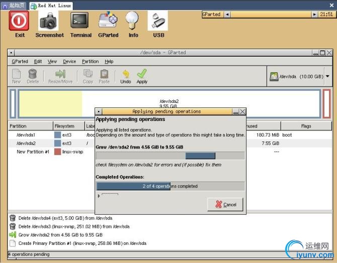

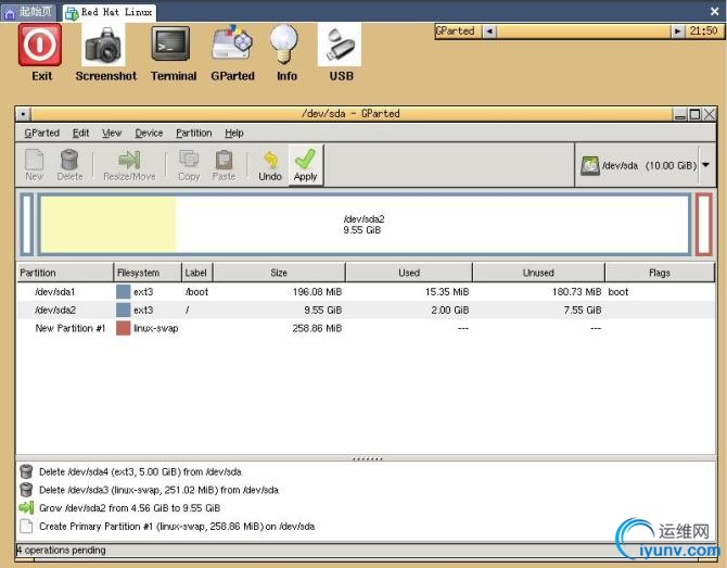

  又有问题了,swap分区在sda2 后面,sda2调不动。那就把swap先删了,把sda2调大,给swap留256M,然后再把这256M左右(调不准,输数字还不行)化成swap分区。
嘿嘿,还可以,行了,所有调整好后,最后Apply,等待它去执行吧! DSC00010.jpg 等待
完成后,再重启,进入Linux系统,用fdisk -l 和df 命令查看,哈哈 DSC00013.jpg ,OK了
