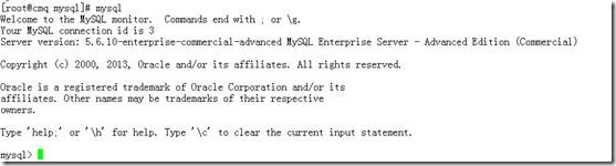

  • 使用mysql
# mysql
mysql> grant all on mysql.* to 'root'@'localhost' identified by '123456';
mysql> flush privileges;
好啦,mysql的安装就算完成了

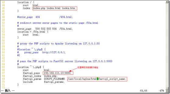

Step 1:编辑nginx的配置文件
Step 2:编辑测试页面

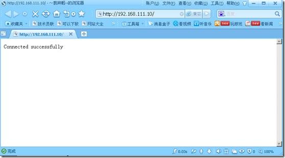

小编这里编写了一个很小的测试页面来测试啦
# vim /usr/local/nginx/html/index.php
<?php
$err=mysql_connect("localhost","root","123456")
or die("Could not connect:".mysql_error());
print("Connected successfully");
mysql_close($err);
再一次在客户机浏览器输入http://192.168.111.10试试

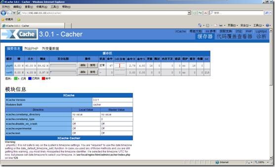

Step 2:实现web管理xcache
#cp -r htdocs/ /usr/local/nginx/html/admin
# chmod a+rx /usr/local/nginx/html/admin/
# chmod a+rx /usr/local/nginx/html/admin/index.php
# cd /usr/local/nginx/html/admin
# cp config.example.php config.php
在这个目录下,读者可以看到index.php的页面,这就是管理xcache的web接口啦,当然要直接访问的话是需要用户名和密码的,所以小编这里就来修改xcache.ini的配置文件,加入用户名和密码(用md5加密的)
Step 3:客户机浏览器访问http://192.168.111.10/admin试试
看到了吧,很漂亮啦,读者可机监督xcache的使用状态好啦。
