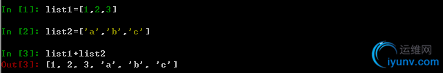

  |  1.__add__(...)列表相加,相当于连接
  |      x.__add__(y) <==> x+y
  |  例:方法1:
  方法2:(两种方法结果一样,对于后面的介绍,只对一种举例介绍 DSC0002.gif

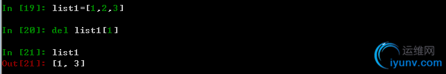

  |  3.__delitem__(...)
  |      x.__delitem__(y) <==> del x[y]删除列表中的一个元素,注意y是索引

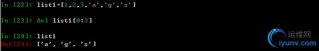

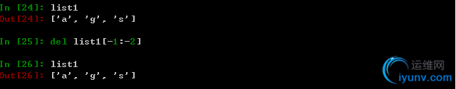

  |  4.__delslice__(...)删除列表中的连续几个元素
  |      x.__delslice__(i, j) <==> del x[i:j]
  |      Use of negative indices is not supported.!!不支持负数索引,如下:如果负数索引有效,则删除导数第一个和导数第二个元素,但是此处没有删除任何元素。

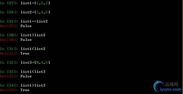

  |  5.__eq__(...)
  |      x.__eq__(y) <==> x==y列表之间的比较:只比较第一个元素

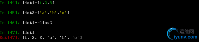

  |  10.__iadd__(...)
  |      x.__iadd__(y) <==> x+=y  把x+y的结果赋给x

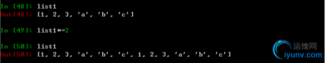

  |  11.__imul__(...)
  |      x.__imul__(y) <==> x*=y  注意这里*2是将列表复制2次,不是对里面的数值进行计算

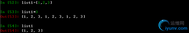

  |  17.__mul__(...)
  |      x.__mul__(n) <==> x*n 这里没有赋值,所以,只是暂时把list1复制,但是list1本身没有变化

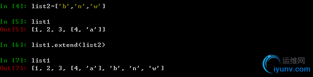

  |  27.extend(...)可以将列表作为参数,并把另一个列表中的左右元素添加到另一个列表的尾部
  |      L.extend(iterable) -- extend list by appending elements from the iterable

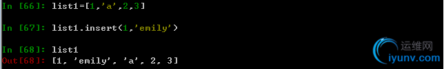

  |  29.insert(...)插入元素,需要指定插入位置的索引
  |      L.insert(index, object) -- insert object before index

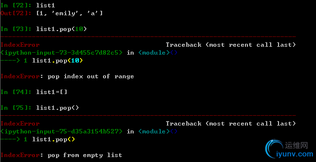

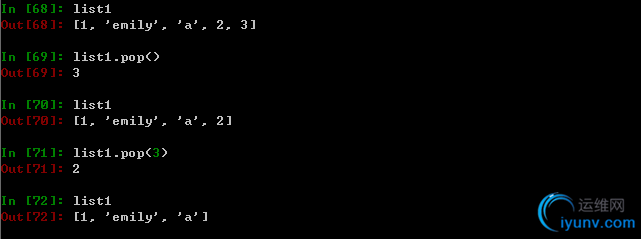

  |  30.pop(...)删除元素,如果不指定位置,则默认删除最后一个元素
  |      L.pop([index]) -> item -- remove and return item at index (default last).
  |      Raises IndexError if list is empty or index is out of range.
  |  如果列表为空,或者索引超出实际范围则报错

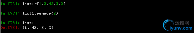

  |  31.remove(...)删除某个元素第一次出现的位置(只知道删除的元素,并不知道该元素的索引)
  |      L.remove(value) -- remove first occurrence of value.
  |      Raises ValueError if the value is not present.

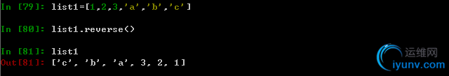

  |  32.reverse(...)将列表反向排序
  |      L.reverse() -- reverse *IN PLACE*

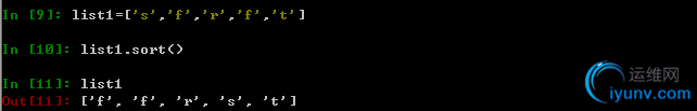

  |  33.sort(...)排序:从低到高(列表中的元素属于同一类型???)
  |      L.sort(cmp=None, key=None, reverse=False) -- stable sort *IN PLACE*;
  |      cmp(x, y) -> -1, 0, 1
