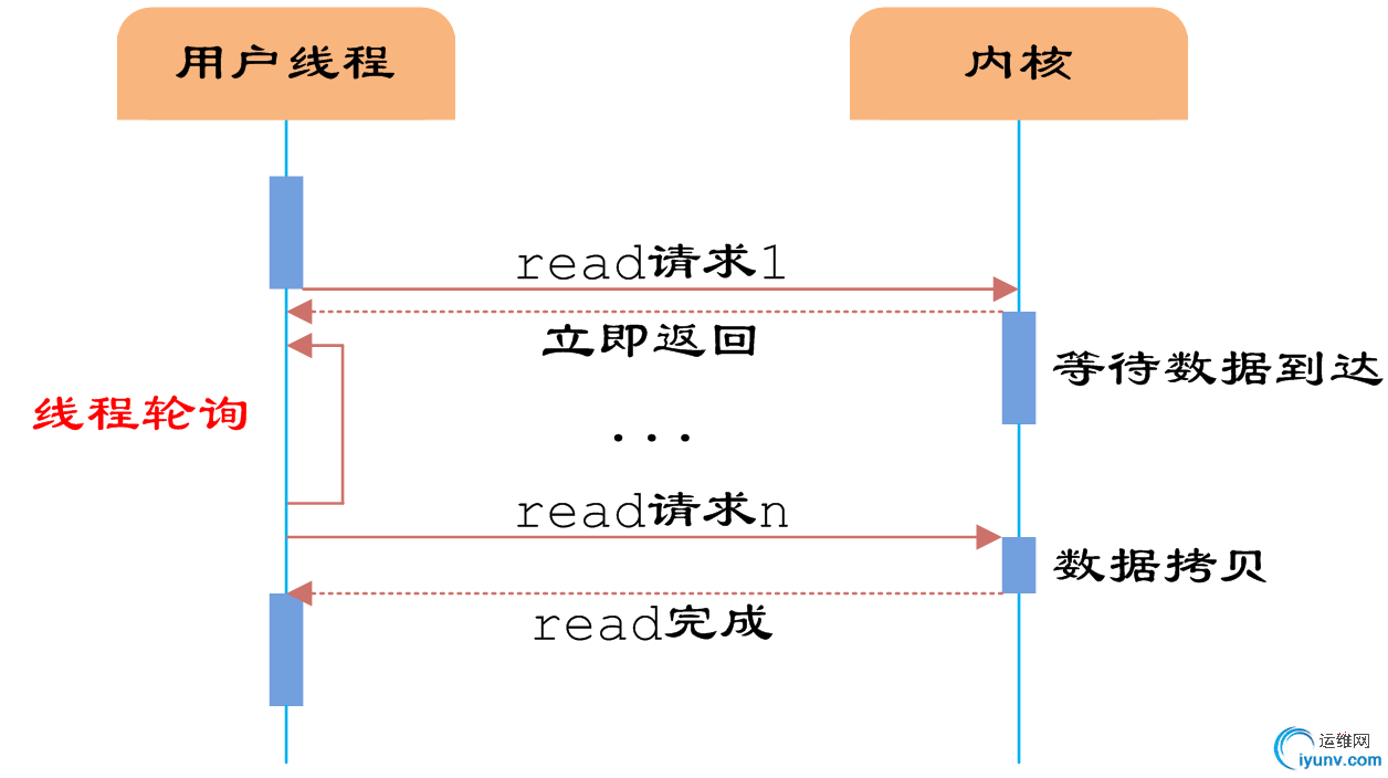

  还有一种叫做同步非阻塞的IO模型。在学习socket的时候,有一个setblocking方法。如果配置socket服务端的时候将该方法置为False,看看修改后的代码:

  那么程序执行时候遇到accept()和recv()方法将不在被阻塞,直接执行后面的代码。因为accept()不在被阻塞,所以理论上是可以解决多个客户端的连接问题了。但是这个模式有个致命的问题,就是一旦accept()或者recv()收不到消息马上就会报错。如果不想报错,就需要一直不停的向服务端发消息,就算发送的不是服务端请求的数据也得发点别的什么东西。总之就是一句话;“不要停~!!”

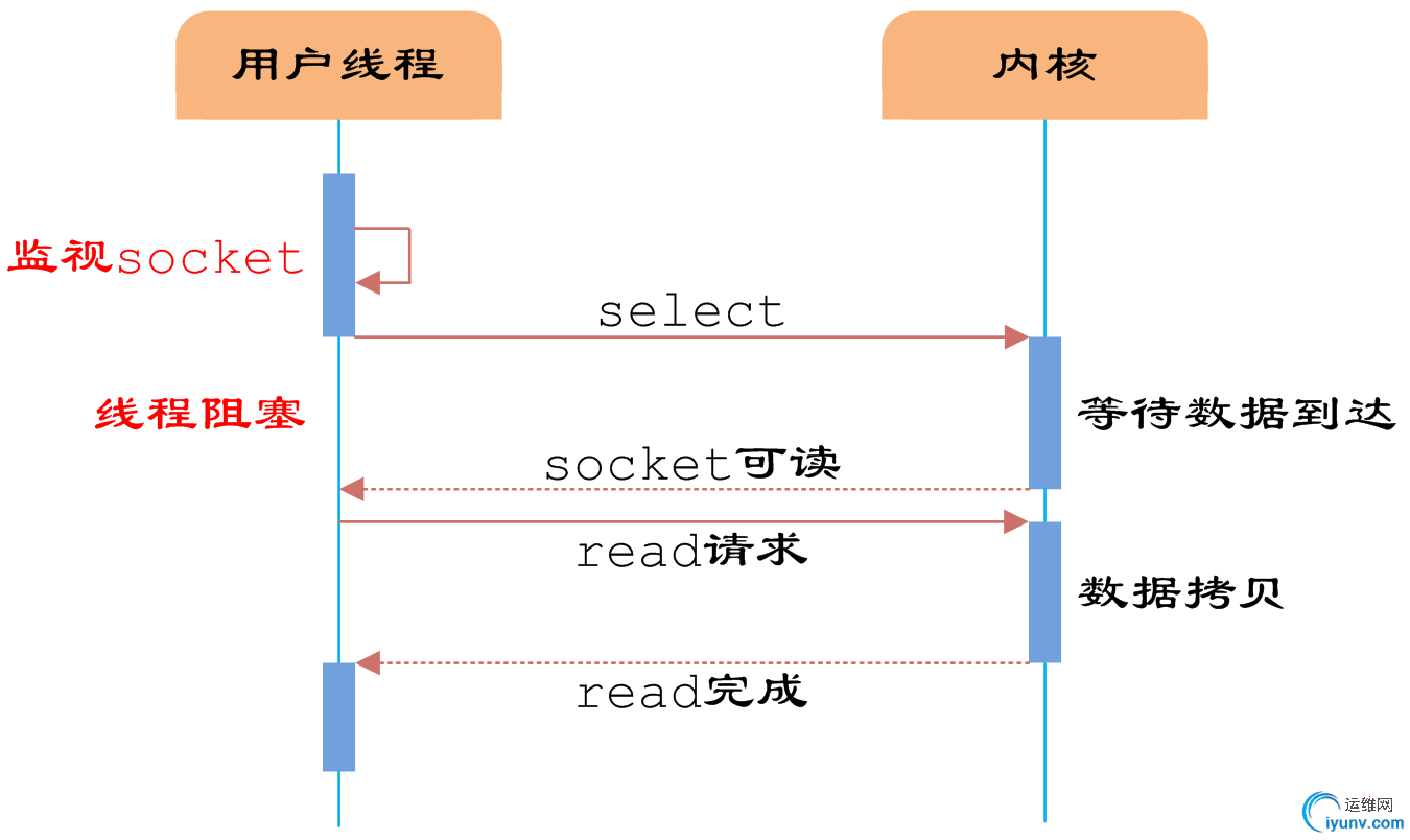

  IO多路复用模型是建立在内核提供的多路分离函数select基础之上的,使用select函数可以避免同步非阻塞IO模型中轮询等待的问题。
  用户首先将需要进行IO操作的socket添加到select中,然后阻塞等待select系统调用返回。当数据到达时,socket被激活,select函数返回。用户线程正式发起read请求,读取数据并继续执行。
  从流程上来看,使用select函数进行IO请求和同步阻塞模型没有太大的区别,甚至还多了添加监视socket,以及调用select函数的额外操作,效率更差。但是,使用select以后最大的优势是用户可以在一个线程内同时处理多个socket的IO请求。用户可以注册多个socket,然后不断地调用select读取被激活的socket,即可达到在同一个线程内同时处理多个IO请求的目的。而在同步阻塞模型中,必须通过多线程的方式才能达到这个目的。

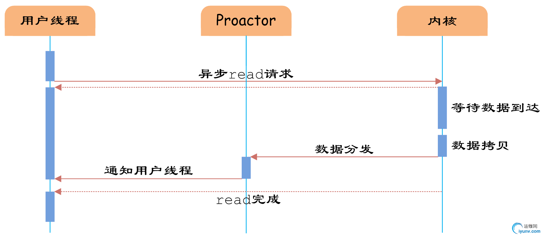

  还有一种IO模型称为异步IO,上文我们介绍的IO多路复用又被称为异步阻塞。因为当客户端访问连接入select之后,客户端就的线程其实就被select阻塞了。意思就是服务端虽然没有阻塞了,但是客户端是有阻塞。这时候客户端什么都做不了。而异步IO的意思就是,当客户端连接进入服务端的时候,服务端首先是noblocking的,那么服务端不会被阻塞。同时,客户端连入之后马上就可以进行别别的工作,不需要想多路复用那样被阻塞住。当服务端准备好了数据之后会同时客户端,客户端接收到信息后再回来接收服务端的信息。这样就效率就更高了。但是异步IO需要系统内核的支持。所以很少被使用到。
  IO多路复用与异步IO
  linux下的异步IO其实用得很少
  当用户进程调用了select,那么整个进程会被block,而同时,kernel会“监视”所有select负责的socket,当任何一个socket中的数据准备好了,select就会返回。这个时候用户进程再调用read操作,将数据从kernel拷贝到用户进程。
  这个图和blocking IO的图其实并没有太大的不同,事实上,还更差一些。因为这里需要使用两个system call (select 和 recvfrom),而blocking IO只调用了一个system call (recvfrom)。但是,用select的优势在于它可以同时处理多个connection。(多说一句。所以,如果处理的连接数不是很高的话,使用select/epoll的web server不一定比使用multi-threading + blocking IO的web server性能更好,可能延迟还更大。select/epoll的优势并不是对于单个连接能处理得更快,而是在于能处理更多的连接。)
  在IO multiplexing Model中,实际中,对于每一个socket,一般都设置成为non-blocking,但是,如上图所示,整个用户的process其实是一直被block的。只不过process是被select这个函数block,而不是被socket IO给block。

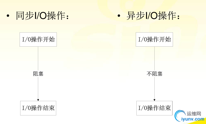

  同步与异步
  实际上同步与异步是针对应用程序与内核的交互而言的。同步过程中进程触发IO操作并等待或者轮询的去查看IO操作是否完成。异步过程中进程触发IO操作以后,直接返回,做自己的事情,IO交给内核来处理,完成后内核通知进程IO完成。同步与异步如下图所示:

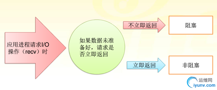

  阻塞与非阻塞
  简单理解为需要做一件事能不能立即得到返回应答,如果不能立即获得返回,需要等待,那就阻塞了,否则就可以理解为非阻塞。详细区别如下图所示:
