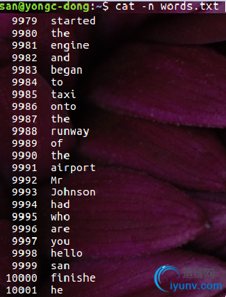

  练习的文件类似 如下10001行,以文件的方式读取还是很快的:
