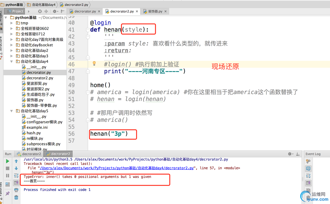

  你开心的玩着老王教你的新姿势 ,玩着玩着就手贱给你的“河南专区”版块 加了个参数,然后,结果 出错了。。。
  你:老王,老王,怎么传个参数就不行了呢?
  老王:那必然呀,你调用henan时,其实是相当于调用的login,你的henan第一次调用时henan = login(henan), login就返回了inner的内存地址,第2次用户自己调用henan(&quot;3p&quot;),实际上相当于调用的时inner,但你的inner定义时并没有设置参数,但你给他传了个参数,所以自然就报错了呀
  你:但是我的 版块需要传参数呀,你不让我传不行呀。。。

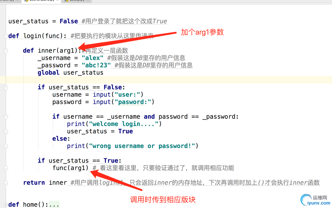

  老王:没说不让你传,稍做改动便可。。
  老王:你再试试就好了 。
  你: 果然好使,大神就是大神呀。 。。 不过,如果有多个参数呢?
  老王:。。。。老弟,你不要什么都让我教你吧,非固定参数你没学过么? *args,**kwargs...
  你:噢 。。。还能这么搞?,nb,我再试试。
  你身陷这种新玩法中无法自拔,竟没注意到老王已经离开,你媳妇告诉你说为了不打扰你加班,今晚带孩子去跟她姐妹住 ,你觉得媳妇真体贴,最终,你终于搞定了所有需求,完全遵循开放-封闭原则,最终代码如下 。
