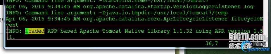

启动 tomcat 后, 看日志:
bin/startup.sh
head logs/catalina.out
可以看到以下结果:
在高并发下会让性能有明显提升。安装完成后重启即可生效。
