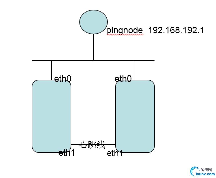

二、拓扑
三、配置

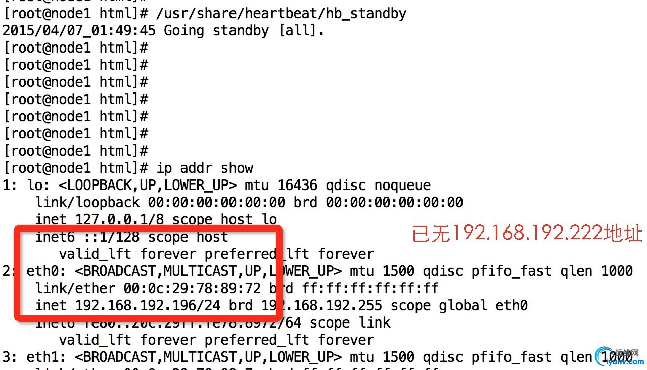

heartbeat的主要文件如下:
/etc/ha.d/authkeys     #心跳信息认证
           ha.cf        #message line心跳信息的配置参数
           haresource   #v1版本的crm
/usr/share/heartbeat/  #很多可执行的程序
                     hb_standy   #当前节点切换为备份节点
                     hb_takeover  #抢回资源,变为主节点
                     hb_delnode   #删除节点

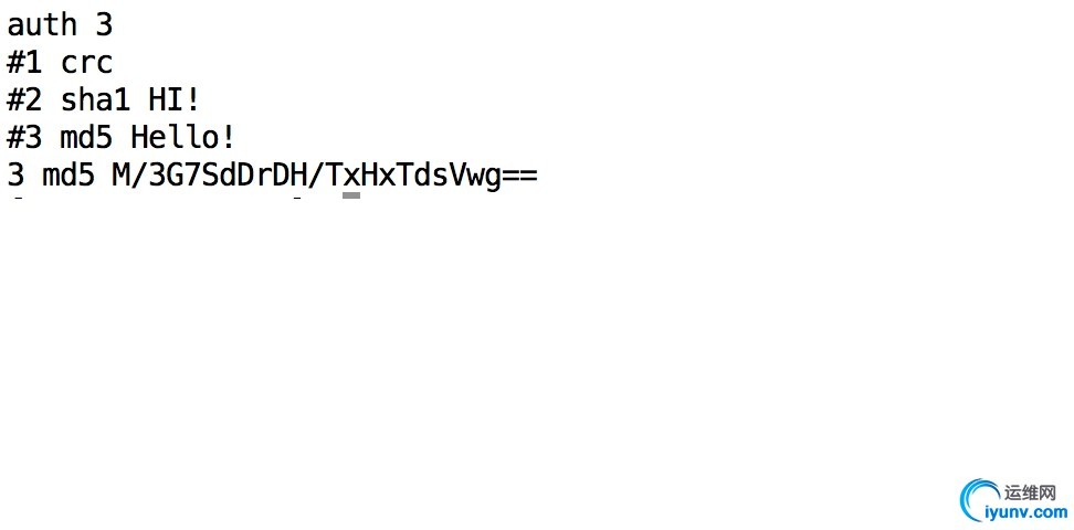

2、配置authkeys,认证信息
#chmod 600 /etc/ha.d/authkeys
#openssl rand -base64 16  >> /etc/ha.d/authkeys
# tail -5 /etc/ha.d/authkeys

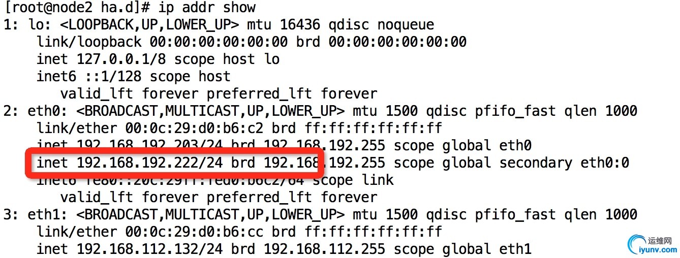

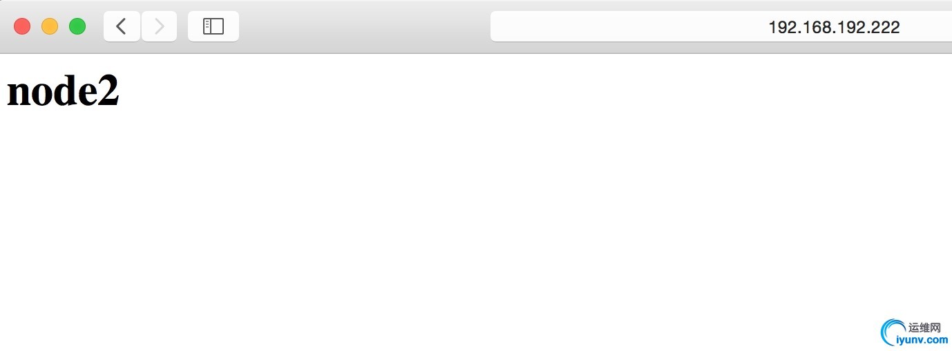

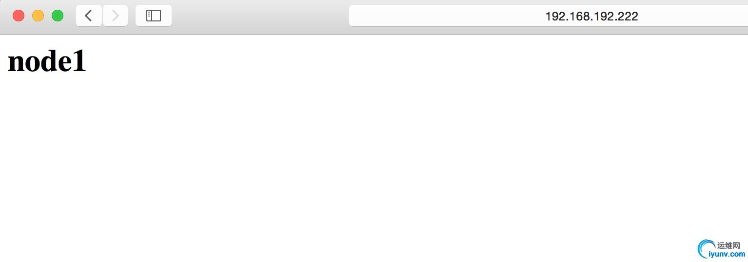

node1.yu.com  192.168.192.222/24/eth0 httpd  #默认在node1节点启动vip和http服务
5.HA测试
6.添加额外脚本实现资源监控
