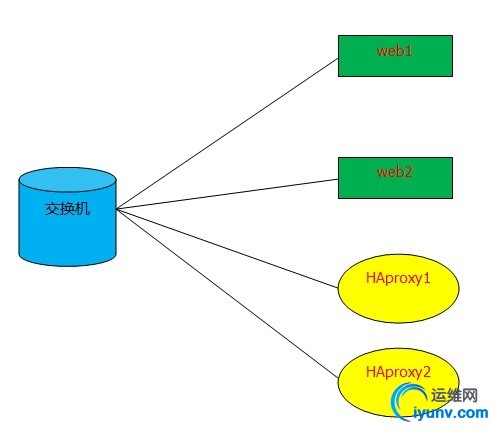

3、本次实验共有4台服务器,其相关的地址为:
haproxy1:192.168.108.230
haproxy2:192.168.108.231
web1:192.168.108.199
web2:192.168.108.201
VIP:192.168.108.111
实验拓扑结构为:

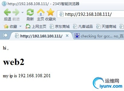

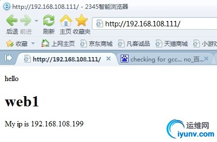

四、测试
说明:在测试时,请关闭所有服务器上的防火墙(执行iptables –F即可)和关闭selinux(执行getenforce 0即可)
在浏览器上输入:http://192.168.108.111/,显示结果如下:
然后再执行刷新操作,显示结果如下:
默认haproxy采用的调度算法为加权轮调,因此,客户端的请求会均分的发送给后端的服务器进行处理。

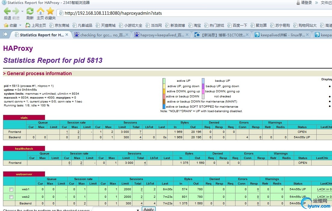

五、为haproxy提供基于web界面的统计报告功能
需要在两台haproxy服务器的配置文件添加如下信息:
listen stats
        mode http
        bind 0.0.0.0:8080
        stats enable
        stats hide-version
        stats uri  /haproxyadmin?stats   #访问时指定的uri
        stats realm  "hello\ haproxy"
        stats auth  xsl:xsl
        stats admin if TRUE
然后创建用户xsl
# useradd xsl
# passwd xsl
测试,访问http://192.168.108.111:8080/ haproxyadmin?stats,显示结果如下:
通过以上步骤,基于keepalived+haproxy实现httpd的高可用服务已经成功实现
