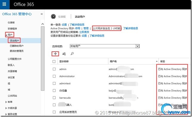

1. 打开O365控制中心,我们可以看到状态栏中显示的“已与AD同步”说明,这些用户全部是从本地AD中同步而来的用户。
而且我们也可以清楚的看到上次同步发生的时间在2小时前,默认我们在本地修改了一个用户的属性,系统会在三个小时内同步到O365中,
所以有时候可能需要等待系统同步时间。
如果我们在这个界面,点击“+”号添加一个用户的话,看看会是什么样

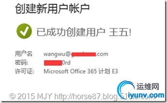

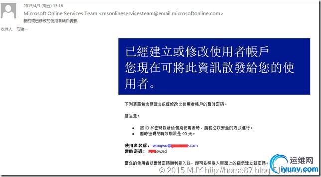

默认系统选择的是自动生成一个密码并发送到一个指定邮箱,并叫用户下次登录时修改,这里我直接指定了密码和邮箱。
创建完O365云用户之后,账户信息及密码会被发送到指定的邮箱里面,并转告给用户。
BTW:大家注意上图的最后一句话“为此用户分配O365计划的E3许可”,这句话是什么意思?我下面跟大家举例讲一讲

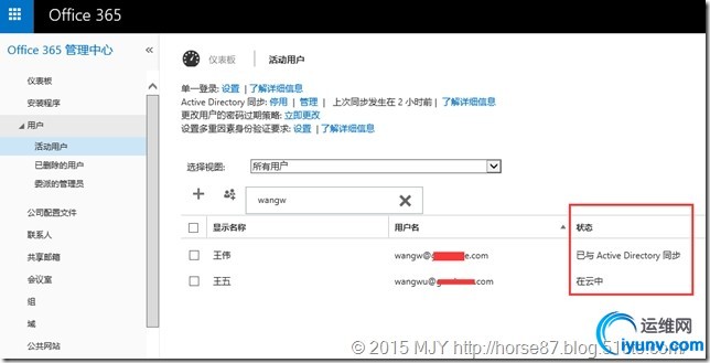

5. 账户状态区分:
“已与AD同步”账户为从本地AD同步上O365云端的账户
“在云中”账户是在Office365上创建的账户

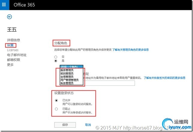

6. 账号权限设置
我们可以在账户“设置”中分配给角色以某种管理员的角色,其中“全局管理员”为Office365管理控制台权限最大的管理员。
其他管理员的功能如同中文描述一样,分管不同的服务。当然我们也可以控制是否允许用户登陆(无论是否分配了E3权限)
