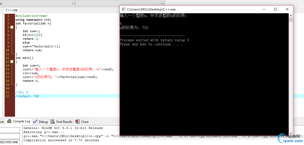

  提问:用递归法求正整数N的阶乘
  回答:(SHOW TIME )
  C语言版
  C++版
  Python版
  是不是感觉各有千秋呀?学过C或者C++的小伙伴们一起来对比看看Python的独特之处在哪里吧?没有学过的小伙伴也能看懂哦(偷偷告诉你们,这三种语言我都是小白哈哈)。

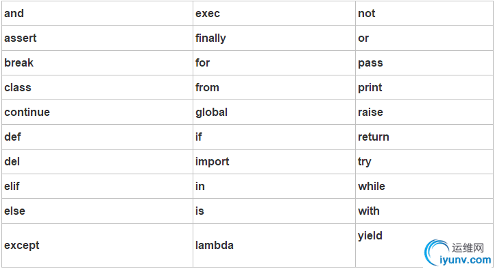

  ②Python 保留字符
  所有 Python 的关键字只包含小写字母。它们已经被官方预订,不能用作常数或变数,或任何其他标识符名称
  保留字符合集
