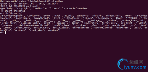

  上一篇博文介绍了Python中线程、进程与协程的基本概念,通过这几天的学习总结,下面来讲讲Python的threading模块。首先来看看threading模块有哪些方法和类吧。
  主要有:
  Thread :线程类,这是用的最多的一个类,可以指定线程函数执行或者继承自它都可以实现子线程功能。
  Timer:与Thread类似,但要等待一段时间后才开始运行,是Thread的子类。
  Lock :原锁,是一个同步原语,当它锁住时不归某个特定的线程所有,这个可以对全局变量互斥时使用。
  RLock :可重入锁,使单线程可以再次获得已经获得的锁,即可以被相同的线程获得多次。
  Condition :条件变量,能让一个线程停下来,等待其他线程满足某个“条件”。
  Event:事件对象,是线程间最简单的通信机制之一:线程可以激活在一个事件对象上等待的其他线程。
  Semaphore:信号量对象,是个变量,管理一个内置的计数器,指定可同时访问资源或者进入临界区的线程数。
  BoundedSemaphore :有界信号量对象,与semaphore类似,但不允许超过初始值;
  ThreadError:线程错误信息类。
  active_count()和activeCount():返回当前活着的Thread对象个数。
  current_thread()和currentThread():返回当前的Thread对象,对应于调用者控制的线程。如果调用者控制的线程不是通过threading模块创建的,则返回一个只有有限功能的虚假线程对象。
  enumerate():返回当前活着的Thread对象的列表。该列表包括守护线程、由current_thread()创建的虚假线程对象和主线程。它不包括终止的线程和还没有开始的线程。
  settrace(func):为所有从threading模块启动的线程设置一个跟踪函数。在每个线程的run()方法调用之前,func将传递给sys.settrace()(该函数是设置系统的跟踪函数)。
  setprofile(func):为所有从threading模块启动的线程设置一个profile函数。在每个线程的run()调用之前,func将传递给sys.setprofile()(这个函数用于设置系统的探查函数)。
  stack_size([size]):返回创建新的线程时该线程使用的栈的大小,
  可选的size参数指定后来创建的线程使用栈的大小,它必须是0(使用平台的或者配置的默认值)或不少于32,768(32kB)的正整数。
  其它一些以"_"开头的,有些是引入其它模块的函数,然后起了个别名,比如_format_exc,它的定义如下:

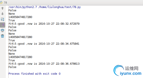

  将函数传递到Thread对象
#coding=utf-8
import threading
import datetime
import time
def thread_fun(num):
    time.sleep(num)
    now = datetime.datetime.now()
    print "线程名:%s ,now is %s"\
          %( threading.currentThread().getName(), now)
def main(thread_num):
    thread_list = list()
    # 先创建线程对象
    for i in range(0, thread_num):
        thread_name = "thread_%s" %i
        thread_list.append(threading.Thread(target = thread_fun, name = thread_name, args = (2,)))
    # 启动所有线程
    for thread in thread_list:
        thread.setName("good")#修改线程名
        print thread.is_alive()#判断线程是否是活的
        print thread.ident
        thread.start()
        print thread.ident
        thread.join()
if __name__ == "__main__":
    main(3)
  运行结果如下:
  上面的例子只是展示了几个简单的Thread类的方法,其它方法大家可以自己动手试试,体会下。这里再讲下threading.Thread()

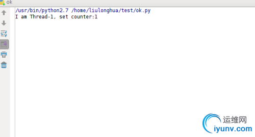

#coding=utf-8
import threading
class MyThread(threading.Thread):
    def __init__(self,group=None,target=None,name=None,args=(),kwargs=None):
        threading.Thread.__init__(self,group,target,name,args,kwargs)
        self.name = "Thread_%s"%threading.active_count()
    def run(self):
        print  "I am %s" %self.name
    for thread in range(0, 5):
        t = MyThread()
        t.start()
  运行结果就不贴出来了。

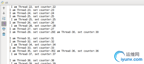

  下面的代码是没有设锁时,100个线程访问一个资源,从运行结果来看对资源的完整性造成了一定的影响。
#coding=utf-8
import threading
import time
num = 0
    def __init__(self,target=None,name=None,args=(),kwargs=None):
        threading.Thread.__init__(self,target=target,name=name,args=args,kwargs=kwargs)
    def run(self):
        global num
        time.sleep(1)#这句不能少,要不然看不到对公共资源完整性的破坏,当然也可以将该句放在
        #num += 1的后面,有兴趣可以试试
        num += 1
        self.setName("Thread-%s" % num)
        print("I am %s, set counter:%s" % (self.name, num))
    for i in range(0, 100):
        my_thread = MyThread()
        my_thread.start()
  运行结果如下:
  看看部分数据的完整性遭到了“破坏”

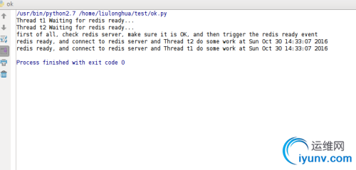

  看下面一个简单的例子吧
#coding=utf-8
import threading
import time
def worker(event,name):
    print('Thread %s Waiting for redis ready...'%name)
    event.wait()
    print('redis ready, and connect to redis server and Thread %s do some work at %s'% (name,time.ctime()))
    time.sleep(1)
readis_ready = threading.Event()
t1 = threading.Thread(target=worker, args=(readis_ready,"t1"), name='t1')

t2 = threading.Thread(target=worker, args=(readis_ready,"t2"), name='t2')
t2.start()
print('first of all, check redis server, make sure it is OK, and then trigger the redis ready event')
time.sleep(3)
readis_ready.set()
  运行结果如下:
  t1和t2线程开始的时候都阻塞在等待redis服务器启动的地方,一旦主线程确定了redis服务器已经正常启动,那么会触发redis_ready事件,各个工作线程就会去连接redis去做响应的工作。
