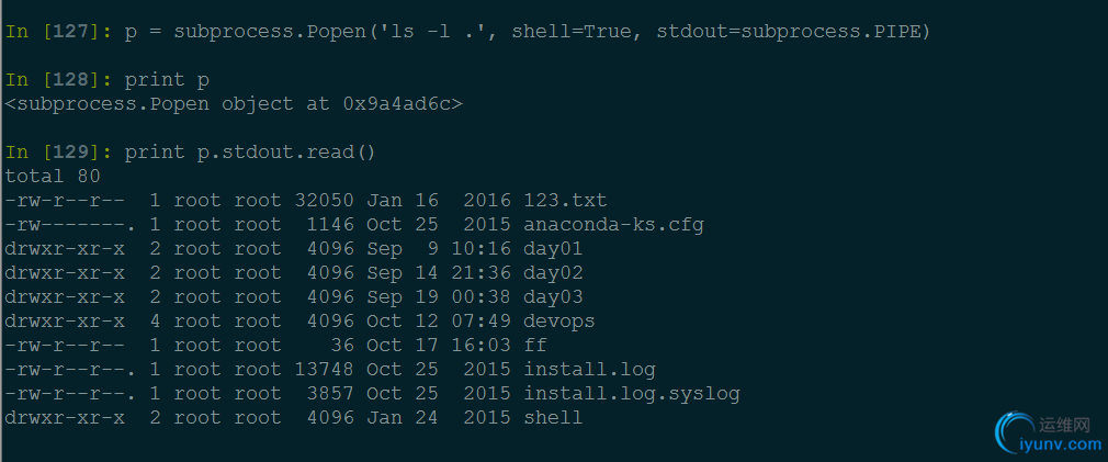

  1. 以字符串方式传入,shell=True:
  In [127] 行:创建Popen 对象,Popen 以子进程执行 'ls  -l  .' 命令,列出当前目录的文件,命令的执行结果在标准输出stdout, 因为stdout 用PIPE 初始化了,
  所以,在In [129] 行,用p.stdout.read() 将内容读出。

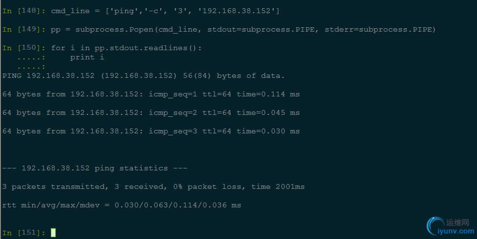

  2. 以序列的方式传入命令,shell=False:
  用序列的形式保存命令,就不需要指定shell=True 来运行指令了。指令的运行结果也保存在stdout 里,通过readlines() 方法将结果读出。

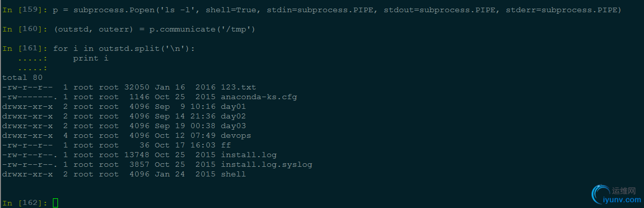

  3. 用communicate() 方法,与指令进行通信:
  'ls  -l' 命令的另一个参数路径名,通过communicat('/tmp') 传入,结果通过元组(outstd, outerr) 接收。

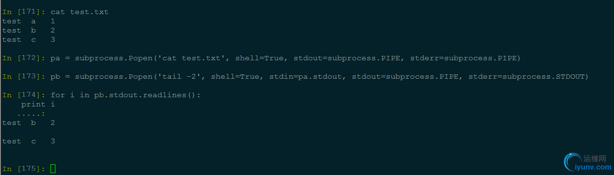

  在linux 下,经常使用管道将多条命令连在一起,前一条指令的执行结果作为后一条指令的输入,使用Popen 也可以实现。
  首先,查看test.txt 文件的内容。
  然后,子进程pb 的标准输入stdin 用pa.stdout 进行初始化,实现了管道的功能,pa 进程的输出编程了pb进程的输入,最后的输出结果。
