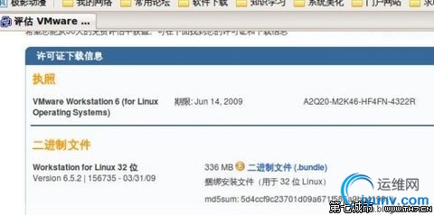

  根据自己的版本,下载相应的客户端,分32位和64位的,提供:".bundle“和”rpm“两种格式。前者,任何linux系统通用,后者,最好用于Redhat,红旗,Fedora上。因此,根据我的系统:Ubuntu linux 9.04 32位的,我选择页面的第一个下载。
   下载好的文件,名字叫做:VMware-Workstation-6.5.2-156735.i386.bundle,为了方便安装,我们把它放置在”桌面“上。

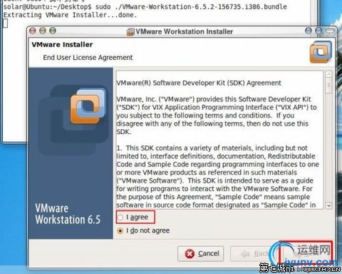

  ①许可协议,点击: I agree,然后点击:Next,继续下一步

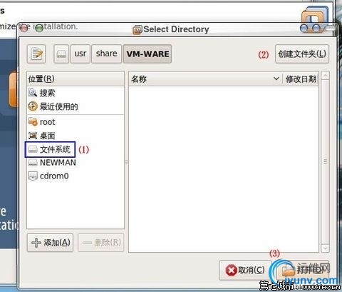

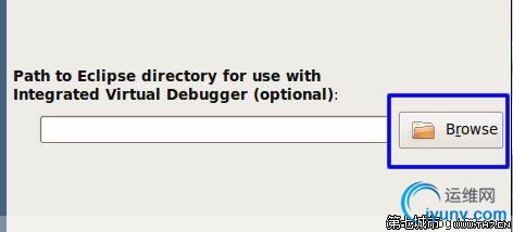

  ②这里最麻烦,我解释下。这步的意思是:让你自己建立一个文件夹,用来存放VMware的一些数据。在这里,我们就是要“broswer”,找个位置,建立个文件夹。这个新文件夹的位置,不是固定的,我自己的建议是,放置在“文件系统”—“usr”—“share”目录下面,名称你自己随便,我取名叫:VM-WARE。
  如图,点击:Broswer,然后在弹出的对话框里面,选择“文件系统”,进入:usr — share 文件夹,点击:新建文件夹。取名随便拉。双击进去你建立好的新文件夹,最后点击:打开,即可。
回到软件安装界面,看看吧,路径是:/usr/share/VM-WARE 文件夹。

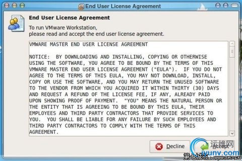

  ① 从“应用程序”—“系统工具”,找到:VMware Workstation,运行它吧~。首先出现的,还是“许可协议”(MD,vm协议真多~~~)。点击:Accept 吧~

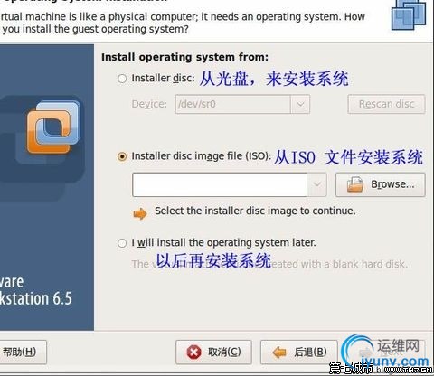

  ⑤ 这里,是让你选择:“从什么设备来安装操作系统”。
  * installer disc: 是从光驱来安装系统
  * installer disc image file(ISO):是从“光盘镜像文件,ISO文件”来安装系统。一般我们从网上下载的系统,无论是windows还是linux,都是ISO形式的。
  * I will install the .........later:现在不安装系统,以后再说~

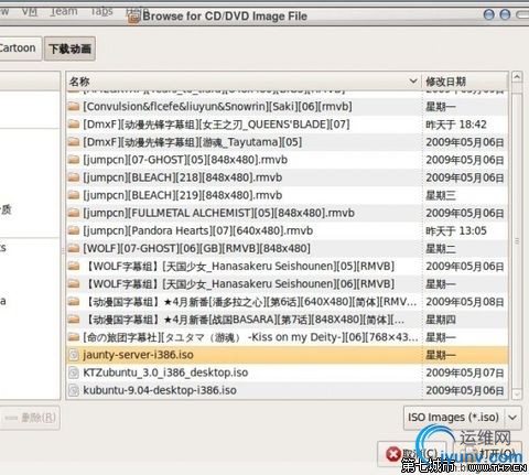

  我选择的是从“ISO”文件,来安装系统,因此选择中间的,然后点击:Broswer,找我的系统安装ISO文件。看图吧,我安装的系统是:Ubuntu Server 9.04。点击“打开”,然后“Next”

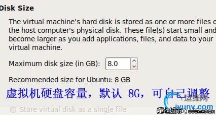

⑦ 虚拟机硬盘容量,默认是 8G,想改可以自己调整,不用教吧?

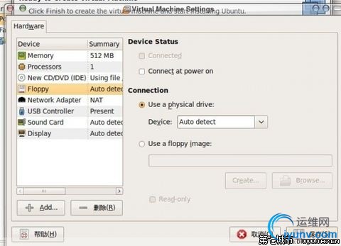

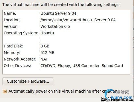

  ⑧ 最后列出了虚拟机系统的硬件配置,从上倒下,分别是:名称,文件存放位置,VM版本,(要安装的)操作系统,硬盘容量,内存,网络连接方式,其他设备。
其他设备,就是指:光驱,软驱,USB设备,网卡,声卡,显卡了。如果你希望自己分别进行详细的设置,那么就点击:"Customize Hardware....“,进入设置界面。我觉得没必要设置的。放张图吧,看不懂的兄弟们,最好就别动了~

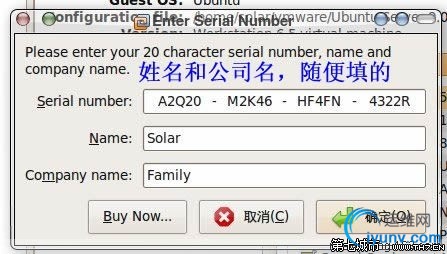

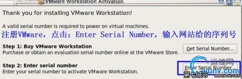

  ⑨ VMware 软件注册。(MD,居然把软件注册放这里,缺德!)点击:Enter Serial Number...,然后输入你最先从网站上得到的安装序列号,name和Company name,随便瞎写就是了。输入完了确定

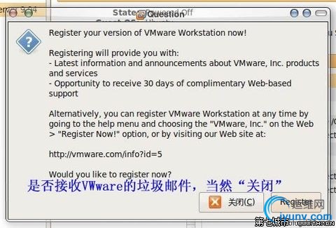

  ⑩弹出这个,订阅邮件,直接点击”关闭“吧~谁没事看它邮件~

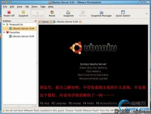

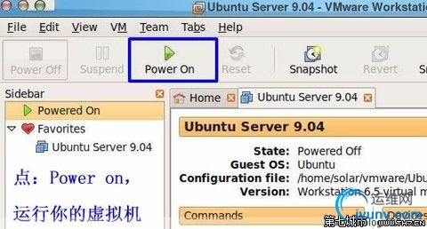

  行拉,回到软件主界面了,我们的配置过程也顺利完成了,最后,点击:Power on,来启动你的虚拟机吧~看图~
  到这里,就不是我应该写的,虚拟机里面的系统的安装,跟这次的教程没关系喽~^_^,大家慢慢努力吧。
