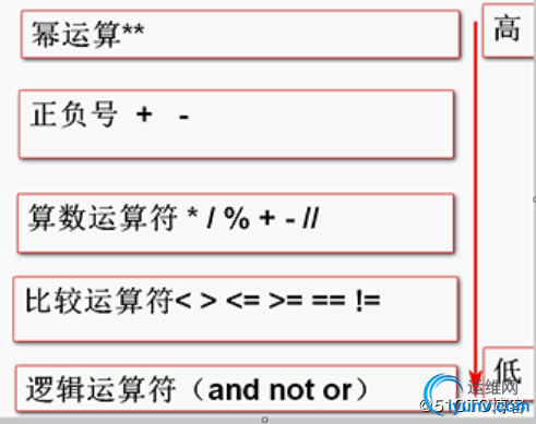

  ····优先级问题
  1、基本运算中的一些方法:先乘除,后加减
  2、幂运算:优先运算
  优先级元次越低优先越高
  3、其他优先级
