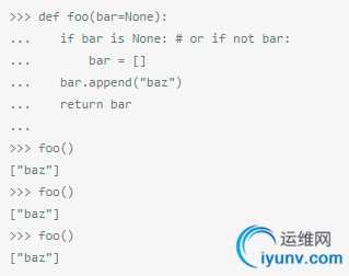

  (一)滥用表达式作为函数参数默认值
  Python允许开发者指定一个默认值给函数参数,虽然这是该语言的一个特征,但当参数可变时,很容易导致混乱,例如,下面这段函数定义:
  在上面这段代码里,一旦重复调用foo()函数(没有指定一个bar参数),那么将一直返回'bar',因为没有指定参数,那么foo()每次被调用的时候,都会赋予[]。下面来看看,这样做的结果:
  解决方案:

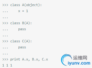

  (二)错误地使用类变量
  先看下面这个例子:
  这样是有意义的:
  再来一遍:
  仅仅是改变了A.x,为什么C.x也跟着改变了。
  在Python中,类变量都是作为字典进行内部处理的,并且遵循方法解析顺序(MRO)。在上面这段代码中,因为属性x没有在类C中发现,它会查找它的基类(在上面例子中只有A,尽管Python支持多继承)。换句话说,就是C自己没有x属性,独立于A,因此,引用 C.x其实就是引用A.x。

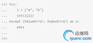

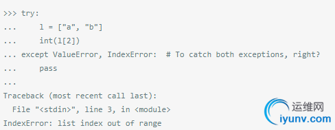

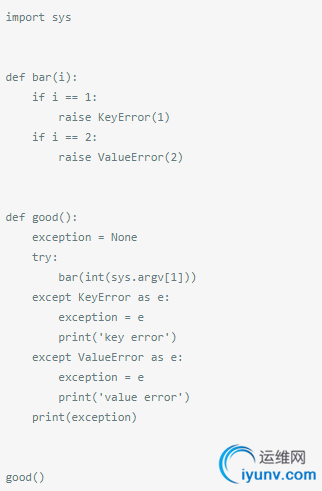

  (三)为异常指定不正确的参数
  假设代码中有如下代码:
  问题在这里,except语句并不需要这种方式来指定异常列表。然而,在Python 2.x中,except Exception,e通常是用来绑定异常里的 第二参数,好让其进行更进一步的检查。因此,在上面这段代码里,IndexError异常并没有被except语句捕获,异常最后被绑定 到了一个名叫IndexError的参数上。
  在一个异常语句里捕获多个异常的正确方法是指定第一个参数作为一个元组,该元组包含所有被捕获的异常。与此同时,使用as关键字来保证最大的可移植性,Python 2和Python 3都支持该语法。

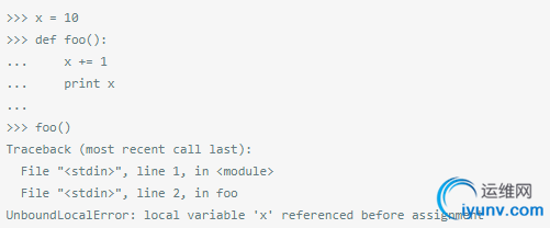

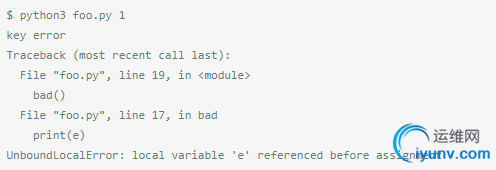

  (四)误解Python规则范围
  Python的作用域解析是基于LEGB规则,分别是Local、Enclosing、Global、Built-in。实际上,这种解析方法也有一些玄机,看下面这个例子:
  许多人会感动惊讶,当他们在工作的函数体里添加一个参数语句,会在先前工作的代码里报UnboundLocalError错误( 点击这里查看更详细描述)。

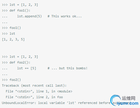

  在使用列表时,开发者是很容易犯这种错误的,看看下面这个例子:
  为什么foo2失败而foo1运行正常?
  答案与前面那个例子是一样的,但又有一些微妙之处。foo1没有赋值给lst,而foo2赋值了。lst += [5]实际上就是lst = lst + [5],试图给lst赋值(因此,假设Python是在局部作用域里)。然而,我们正在寻找指定给lst的值是基于lst本身,其实尚未确定。

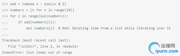

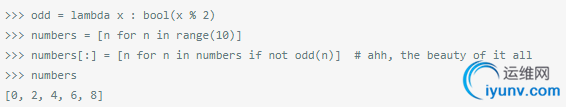

  (五)修改遍历列表
  下面这段代码很明显是错误的:
  在遍历的时候,对列表进行删除操作,这是很低级的错误。稍微有点经验的人都不会犯。
  对上面的代码进行修改,正确地执行:

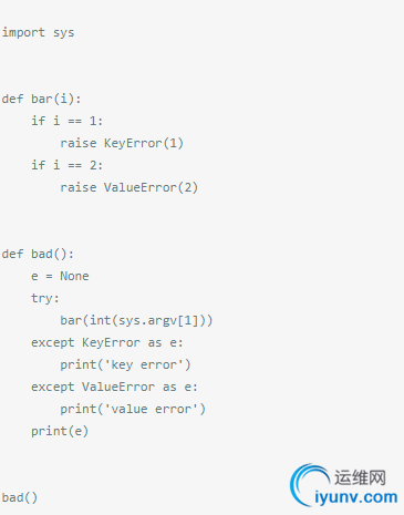

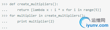

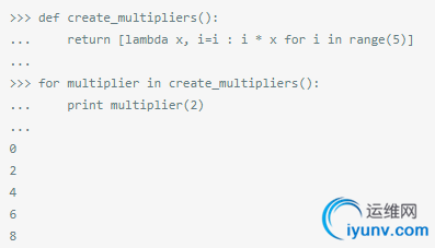

  (六)如何在闭包中绑定变量
  看下面这个例子:
  你期望的结果是:
  实际上:
  是不是非常吃惊!出现这种情况主要是因为Python的后期绑定行为,该变量在闭包中使用的同时,内部函数又在调用它。
  解决方案:

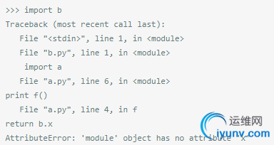

  当我们试图导入b.py会发生什么(先前没有导入a.py):
  出错了,这里的问题是,在导入b.py的过程中还要试图导入a.py,这样就要调用f(),并且试图访问b.x。但是b.x并未被定义。
  可以这样解决,仅仅修改b.py导入到a.py中的g()函数:
  无论何时导入,一切都可以正常运行:

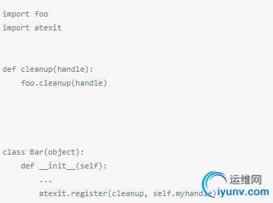

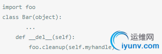

  (10)滥用__del__方法
  比如这里有一个叫mod.py的文件:
  下面,你在another_mod.py文件里执行如下操作:
  你会获得一个AttributeError异常。
  当解释器关闭时,该模块的全局变量全部设置为None。因此,在上面这个例子里,当__del__被调用时,foo已经全部被设置为None。
  一个很好的解决办法是使用atexit.register()代替。顺便说一句,当程序执行完成后,您注册的处理程序会在解释器关闭之前停止 工作。
  修复上面问题的代码:
  在程序的正常终止的前提下,这个实现提供了一个整洁可靠的方式调用任何需要清理的功能。
