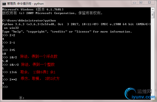

  数值运算
  注意:在混合计算中,python会把整型转换成为浮点数。

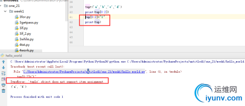

      Tuple(元组)
      元组与列表类似,不同之处在于元组中的元素不可改变。元组写在小括号里。
  •   String/list/tuple都属于sequence(序列)
      注意:
  •   list写在小括号之间,元素用逗号隔开
  •   与字符串、列表相同,tuple也可以索引、切片
  •   tuple可以使用+操作符号进行拼接
  •   与string一样,tuple的元素不可以改变

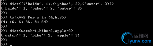

  Dictionary(字典)
  字典是python中一种非常有用的内置数据类型。
  列表是有序的对象结合,字典是无序的对象集合。两者之间的区别在于:字典中的元素是通过键来存取, 而不是通过偏移存取的。
  字典是一种映射类型,字典用{}标识,它是一种无序的key键:value值对集合。
  键必须使用不可变类型。
  在任何一个字典中,key值必须唯一。
  dictionary={'1':'a','2':'b','3':'c'}
  print(dictionary.keys()) #输出所有的key
  print(dictionary.values()) #输出所有的values
  运行结果:
  dict_keys(['1', '2', '3'])
  dict_values(['a', 'b', 'c'])
