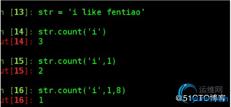

  tr.count(sub[, start[, end]]) -> int
  - 返回sub在str中出现的次数,如果start与end指定,则返回指定范围内的sub出现次数。
