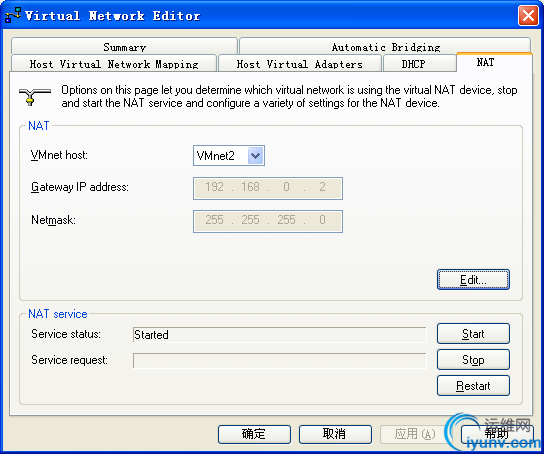

  想明白了以上问题后,再去观察实际中出现的问题,就很好理解了。在学校时候,我采用bridge技术使虚拟机访问internet,而到家之后,采用了adsl上网,却行不通了。
问题就在于,bridge是通过桥接虚拟机的网卡和物理网卡来实现虚拟机访问internet的,这要求实际的物理网卡必须能访问internet。学校采用的是局域网,这一点可以满足,但是家里采用的adsl。adsl上网,采用的pppoe技术,就是在网卡之上建立起一个ppp连接。这种条件下,所有数据包是通过ppp封装之后发出的,虽然也是从网卡发出,但是包的形式就和普通的internet数据包不一样了。也就是说,实际的物理网卡已经没有直接访问internet的能力了。而必须通过ppp接口封装的数据包,才能访问internet。
为了使虚拟机能够访问internet,我们必须使虚拟机的数据包从ppp接口发出去,也就是从adsl的连接发出去。这个时候,NAT技术就可以派上用场了。只要采用NAT,让虚拟机的数据包经由adsl连接来收发,就可以解决上网问题了。理论如此,实际操作如下:
如上图,选择一块虚拟网卡,作为NAT使用的网卡。并且,设置好虚拟网段(要和虚拟机里系统的ip处于一个网段)。
如上图,将设置好的用于NAT的网卡和虚拟机的虚拟网卡绑定。
然后,进入虚拟机,设置IP,就可以上网了。
