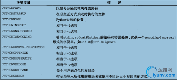

  四、python执行环境

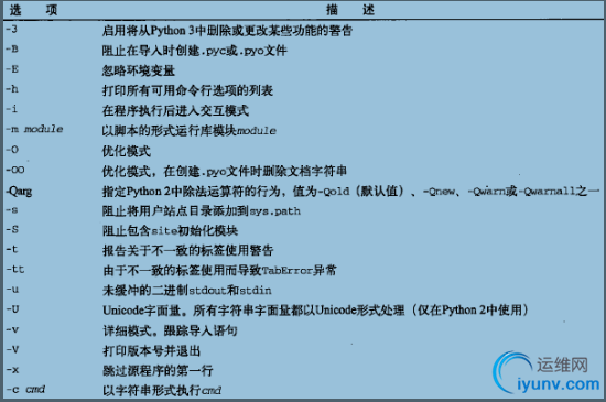

  1、python解释器环境与选项
  python [options] [-c cmd| filename | - ] [args]
  python解释器环境变量

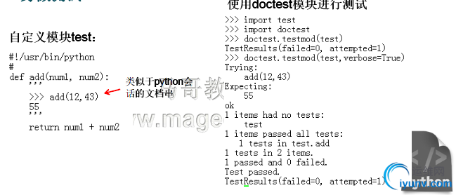

  2、doctest模块
  doctest模块允许在文档字符串内嵌入注释以显示各种语句的期望行为,尤其是函数和方法的结果
  此处的文档字符串看起来如同一个交互式shell会话
  可用于测试文档是否与程序主体保持同步,或基于文档对程序本 身做测试
  如果文档字串中的结果与预期结果不一致,测试会显示出错的结果信息
  创建可自测试的模块
  在模块的尾部添加如下代码即可
  if __name__ == ‘__main__’:
  import doctest
  doctest.testmod()
  此类模块在python解释器中直接运行时即能进行自我测试
