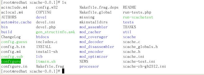

可以发现目录下并没有config文件,这个需要我们使用phpize额外生成:
Phpize在我们的/usr/local/php/bin/目录下(源码安装php):
接下来便执行如下命令:
[iyunv@redhat xcache-3.0.1]# /usr/local/php/bin/phpize
执行完以后,我们便可以发现在xcache目录下便有了configure文件:
接下来便是我们所熟知的三步了:

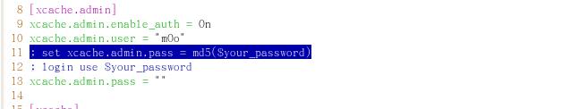

    配置xcache.ini 输入帐号信息
切换到/etc/php5.d/目录下,
[iyunv@redhat htdocs]# cd /etc/php5.d/
[iyunv@redhat php5.d]# vim xcache.ini
通过第11行可以看出,密码需要MD5加密,所以用如下方法来获得MD5值(假定密码为:admin):
另开一个终端,输入如下命令:
[iyunv@redhat ~]# echo -n "admin" |md5sum
回车之后便可以得到加密后的值:
21232f297a57a5a743894a0e4a801fc3 -
复制前面的数值部分,粘贴到刚才的文件里即可。注意不要后面的‘-’字符。
修改后的文件内容:(用户名,密码均为admin)
8 [xcache.admin]
9 xcache.admin.enable_auth = On
10 xcache.admin.user = "admin"
11 ; set xcache.admin.pass = md5($your_password)
12 ; login use $your_password
13 xcache.admin.pass = "21232f297a57a5a743894a0e4a801fc3"
14

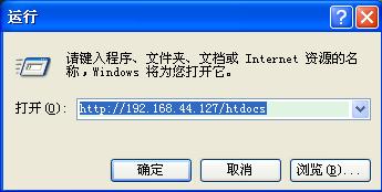

最后再访问即可:
http://192.168.44.127/htdocs

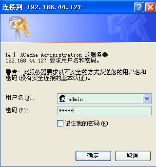

输入正确的用户名,密码之后,我们便成功登陆进去了:
进入xcache的管理页面,我们便可以进行相关操作了。读者可以自行摸索。
