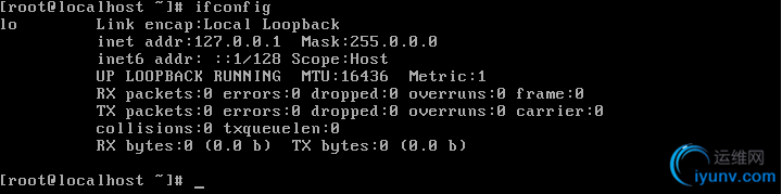

  【日志】1)执行ifconfig命令,输出:

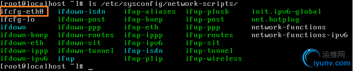

  4)查看目录/etc/sysconfig/network-scripts :

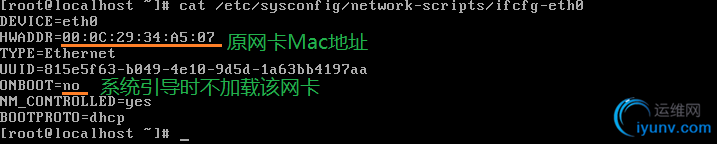

  【情景】使用vmware 克隆 centos 虚拟机并登录之后,发现没有eth0(图1示),但配置文件ifcfg-eth0仍然存在(图4示)。
  【分析】1)VMware在克隆虚拟机时,会修改相应的设备信息,比如网卡的Mac地址等,其原因涉及UUID,见【参考】部分。

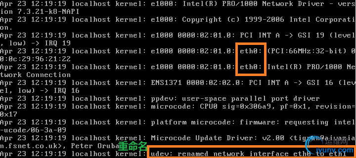

  2)Centos在系统引导过程中,会根据Mac地址为识别到的新网卡分配标识符。系统预先分配eth0给新网卡;如果标

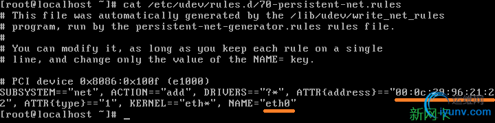

  识符eth0已经分配给了其他网卡(如图2所示),则新的标识符会顺次加1,所以新网卡的标识符就变成了eth1(
  如图3所示);最后把Mac地址与标识符的映射关系写入/etc/udev/rules.d/70-persistent-net.rules文件中。
  3)/etc/udev/rules.d/70-persistent-net.rules中记录着所有曾识别过的网卡Mac及其标识符的映射信息,且不会
  主动删除无效记录。所以就导致了原网卡eth0信息失效,而唯一被识别的新网卡eth1因没有配置文件(如图4所示)
  而无法启用。
  【解决】1)在/etc/udev/rules.d/70-persistent-net.rules中删除无效的原eth0网卡的记录,并将新网卡的标识符改为eth0:
  也可以将所有记录清空,或者直接删除文件/etc/udev/rules.d/70-persistent-net.rules,等系统在重启时重新
  创建映射关系,或者重新创建文件/etc/udev/rules.d/70-persistent-net.rules。
  2)修改/etc/sysconfig/network-scripts/ifcfg-eth0如下:(主要是更改Mac地址、ONBOOT参数)
  3)执行reboot命令,重启系统后执行ifconfig命令查看:
