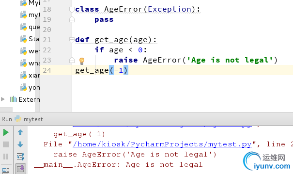

  5. 错误是>  6. Python 的内置函数会抛出很多类型的错误,我们自己编写的函数也可以抛出错误。
  7. 可以定义一个错误的>  8. 尽量使用 Python 内置的错误类型抛出错误
  抛出异常

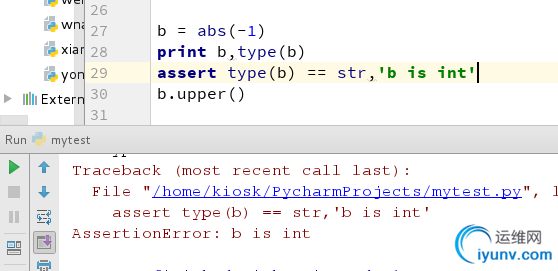

  2.断言
  - 凡是用 print 来辅助查看的地方,都可以用断言(assert)来替代:;
  - 如果断言失败, assert 语句本身就会抛出 AssertionError
  - Python 解释器执行时可以用 -O 参数来关闭 assert,把所有的 assert 语句当成 pass。
  注:断言, assert (你的预期),“如果没有达到预期显示的内容”

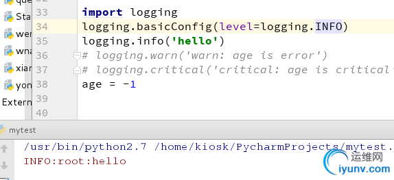

  3.logging
  - logging 不会抛出错误,而且可以输出到文件;
  - logging.info() 就可以输出一段文本到日志文件中。
  - logging.basicConfig(level=logging.INFO)指定记录信息的级别,有debug , info , warning , error等几个级别,他们级别依次增大debug < info < warn < error < critical
  默认情况下不显示info级别的错误日志,只显示warn及warn以上的错误日志
  调整默认级别为info后,可以显示info级别的日志
