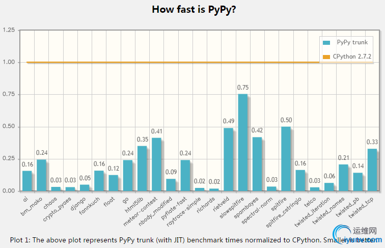

pypy
  pypy是CPython的一个替代实现,其最主要的优势就是pypy的速度,下面是官网的测试结果:
  在实际项目中测试,pypy大概比cpython要快3到5倍!pypy的性能提升来自JIT Compiler。在前文提到google的Unladen Swallow 项目也是想在CPython中引入JIT,在这个项目失败后,很多开发人员都开始加入pypy的开发和优化。另外pypy占用的内存更少,而且支持stackless,基本等同于协程。
  pypy的缺点在于对C扩展方面支持的不太好,需要使用CFFi来做binding。对于使用广泛的library来说,一般都会支持pypy,但是小众的、或者自行开发的C扩展就需要重新封装了。
