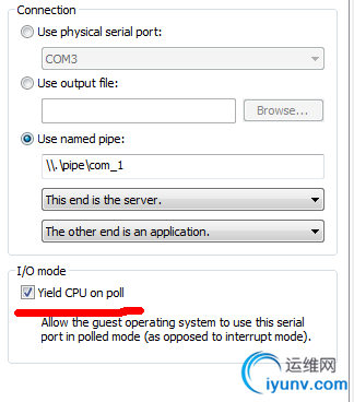

  1.用vmware添加一个虚拟的serial port并设置。 虚拟机设置->hardware->add->serial port,有三个选项,我用的是named pipe。注意红色划线处选上。

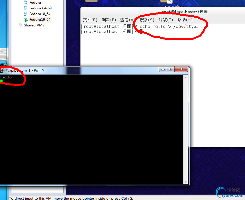

  3.测试串口通信。启动虚拟机里的fedora19,在终端中输入echo hello > /dev/ttyS1。 这里我用的是ttyS1设备,还有一个ttyS0设备。向ttyS0写消息的时候putty没有收到,由此推测,虚拟机的虚拟串口com_1对应了fedora里的ttyS1.
  4. 测试串口通信成功,接下来可以配置fedora的grub了。这里我没有完全按照的xen wiki 上的配置(ttyS0)做,当然我试了,没有成功。首先在这里需要知道的是,这里用的是虚拟机虚拟出来的串口com_1,在fedora里面就可能不是对应ttyS0了,上面也测试了,实际上是对应了ttyS1。

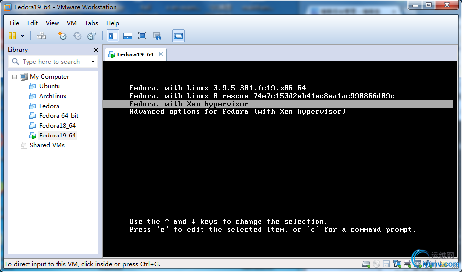

  重新启动fedora,将光标移动到xen启动选项,不要按enter,我们先不启动。
  这时候点击putty的open按钮,开始监听串口信息。

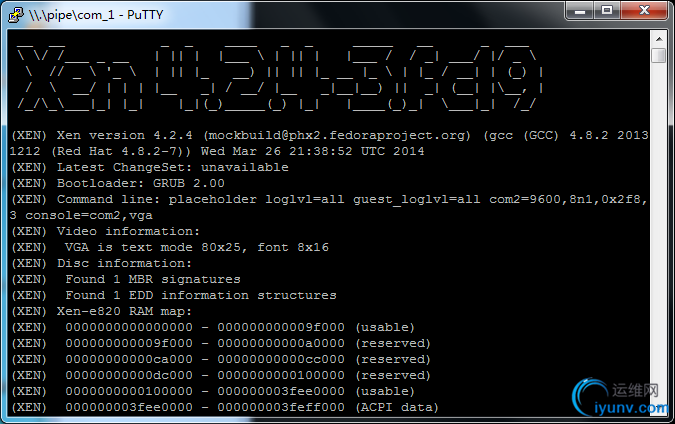

  在虚拟机里按enter,启动xen hypervisor。这时候xen的启动信息,putty都能捕获到。
  putty显示的
