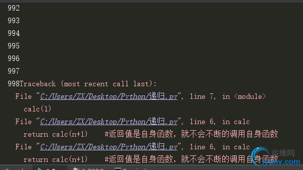

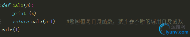

3.递归
  函数可以调用其他的函数,函数调用自身就叫做递归。
  最多可以调用999次(999层),这是python的保护几次,防止无限调用下去,导致机器卡死。
  但是自身循环999次没有任何意义,所以必须要有一个明确的结束条件
