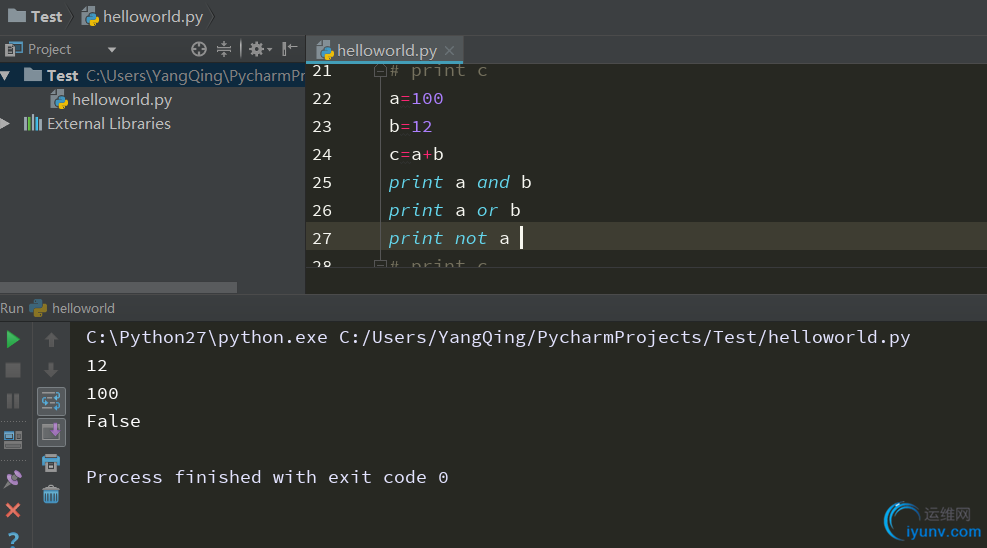

  逻辑运算符
  这里同样采用上面的变量和赋值,a=100,b=12
and布尔"与" -,如果 x 为 False,x and y 返回 False,否则它返回 y 的计算值12or布尔"或",如果 x 是非 0,它返回 x 的值,否则它返回 y 的计算值100not  布尔"非" ,如果 x 为 True,返回 False 。如果 x 为 False,它返回 True
Flase  程序运行结果如图:
